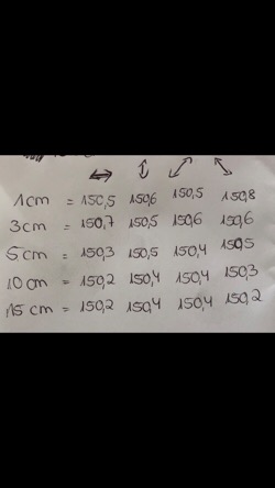

Zwecks Beurteilung (kosten/Nutzen) meiner Messreihe brauche ich Eure Hilfe:
Reicht ein neuer Kolben in Standard Maß 149,84mm oder besser aufbohren inkl neuem Übermaß- Kolben?

da wären ein paar weitere Informationen hilfreich. Ist der Schlepper denn mit dem Kolben / Zylinder gelaufen? Wenn ja, wo liegt das Problem die Paarung weiter zu verwenden? Die Messergebnisse deuten nicht auf übermässigen Verschleiß hin. Wenn die Kolbenringe noch einigermassen gut sind würde ich die auch drin lassen. Man kann viel Geld verbrennen und Teile unnötigerweise auswechseln.

Die Messwerte wurden von der Zylinder Vorderkante gemessen, so gut wie keine riefen und kein Grat an der Auslaufkante des ersten rings vorhanden.
Schlepper gekauft, Wegen Kompressionsproblemen habe ich dann den Kolben gezogen.
Der alte Kolben ist an der Lagerbuchse leicht ausgeschlagen, ein Ring ist mal anscheinend gebrochen, dann wurde die 3 Nut vom Vorbesitzer weiter aufgestochen und ein Zusatring montiert, eine Verdrehsixhering ist verschlissen, also Totalschaden.

dann würde ich mir einen guten Nullmasskolben besorgen und einbauen. Wenn das nicht zufriedenstellend ist kann man immer noch eine "Totaloperation" machen.

Kommt immer drauf an was der Geldbeutel und die Sinnhaftigkeit sagt. Zylinder Bohren und Hohnen + neuer Kolben ist natürlich die schönste Lösung, aber immer etwas Risiko behaftet...
Willst du mit dem Schlepper hart arbeiten, brauchst volle Leistung und bist Idealist, dann ist alles auf 0 der beste Weg.
Ist der Zylinder noch ganz gut in Schuss, kann man auch einen guten und gebrauchten Originalkolben besorgen, im besten Fall, wie schon geschrieben, einen Nullmaß- Kolben (Bekannte Szenegrößen helfen gerne). Vorteil: Verhältnismäßig günstig und eventuell Verwendung von originalen Teilen. Nachteil: neue Kolbenring mögen keine glatten und ovalen Zylinder, werden sich nie 100% einlaufen bzw brauchen sehr lange. Aber zum rumgurken und Enkelchen spazieren fahren völlig ausreichend.
Habe einen ähnlichen Fall, mein 1616 ist ein Erbstück... bekommt im Jahr ca. 10h auf die Uhr, Zylinder maßlich am Ende, Kolben gut, Ringe fertig (erster Ring 3mm Ringspalt). Lief trotzdem ganz gut! Ich tausche nur die Ringe, um einen Ringbruch vom ersten zu vermeiden. D.h. 4. Ring auf die 1. Position, 3. Ring auf die 4. Position, Ring 2 und 3 werden neu gemacht... nicht schön aber sollte laufen.

das Laufspiel ist, wenn ich es richtig in Erinnerung habe, etwa 0,2 mm.
Wenn die Messwerte stimmen hast du im Bereich OT bis 1mm Laufspiel.
Es kommt drauf an was du mit dem Bulldog machen möchtest. Wenn du ihn viel nutzen möchtest, täte ich den Zylinder schleifen lassen und einen Übermaßkolben einbauen. Auf gute Qualität achten.
Wenn der Bulldog nur wenig läuft, täte ich es so wie Thomas machen.
Das Problem bei liegenden Motoren ist, dass der Zylinder vom Kolbengewicht oval „ausläuft“.
Bei neuen Kolbenringen die rund sind, dauert das aber viele Stunden bis sie eingelaufen sind.
