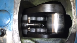

woher das Klackern kommt, kann ich dir nicht sagen. Allerdings kannst du das Pleullager tauschen ohne den Kolben, Zylinderkopf oder die Schwungräder zu demontieren.
Dafür räumst du den Platz um die Luftansaugspirale frei und nimmst diese anschließend ab.
Also: Batteriefach, Luftfilter, Ölbehälter abbauen. Sieht dann ungefähr so aus wie im Anhang.
Es kann nur sein, dass die Lagerschale auf der Pleulseite etwas fest hängt.
Bitte darauf achten, dass das Pleul nicht herunter fällt und im Zylinder einschlägt!

Pleul Montage 2812
