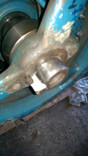

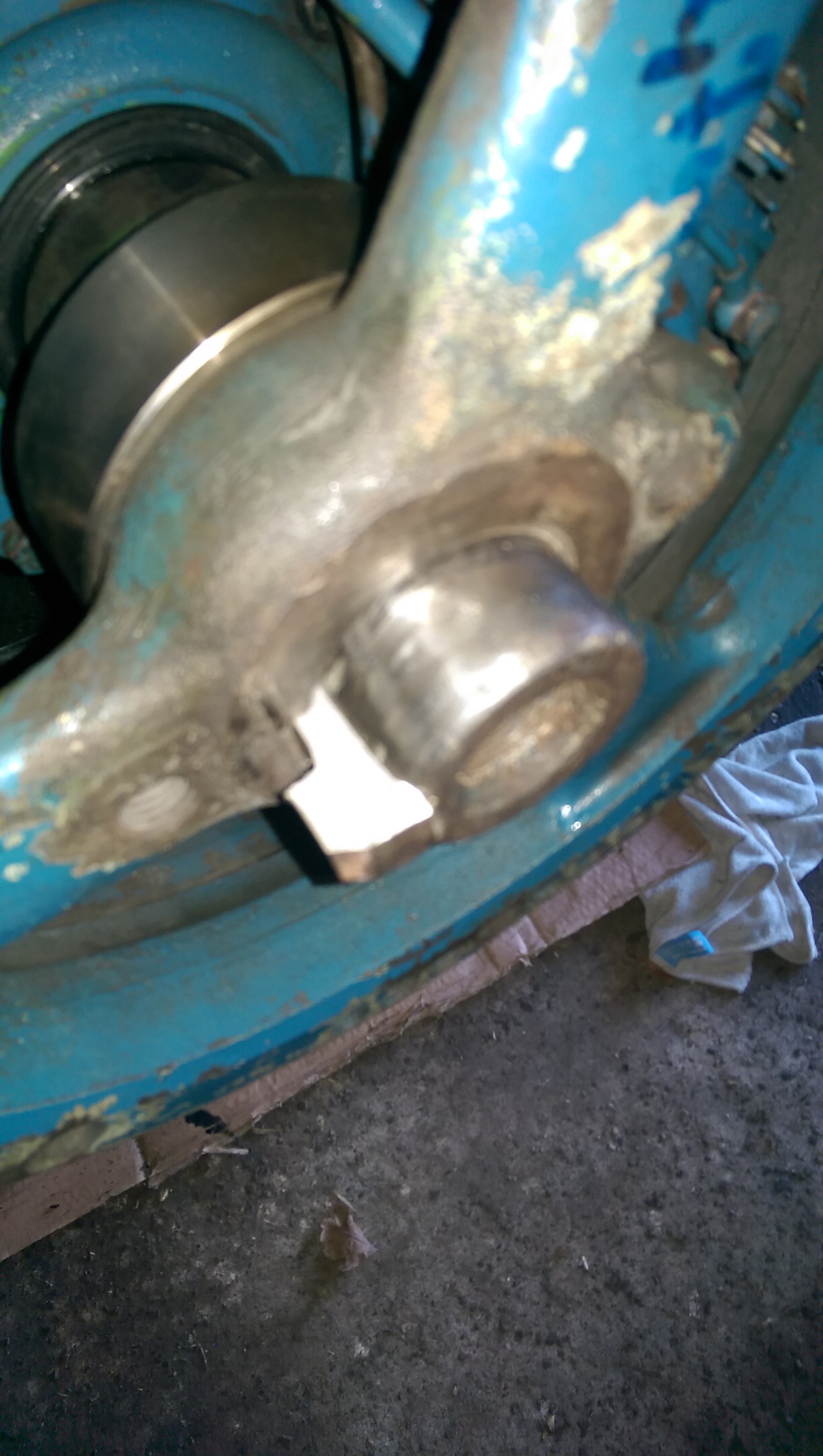

Beitragvon takofresh » 06.02.2015, 15:48
Hier ein Foto von dem Keil, mittlerweile lösen sich die Keile beide Seiten vom Schwungrad.
Es sind original Keile.

Beitragvon Ölmännchen » 06.02.2015, 17:52
Die kurbelwelle sieht auf dem Bild sehr vernudelt aus, das schwungrad wird wohl kaum besser sein! So wirst du das nie wieder richtig fest kriegen! Da hilft nur Welle aufschweißen und abdrehen, das Schwungrad ausbüchsen. Dann den Keil richtig anpassen und die wirst nie wieder Probleme haben! Mach in den neuen Keil direkt Gewinde zum ausziehen, dann kriegst du ihn auch immer wieder raus ohne etwas zu beschädigen!

Beitragvon franky9282 » 07.01.2016, 03:09
Hallo Takofresh,
mir ist etwas auf dem Foto aufgefallen.
Am Schwungrad, Innenseite Schwungradkreuz ist eine silberne Stahlbüchse. Da wurde das Schwungrad schon mal repariert.
Bei mir war am Schwungrad, die Keilnut an der Innenseite angerissen. Sah ich erst beim lackieren, vermutlich wurde der Keil mal extrem eingeschlagen. Da ich Werkzeugmacher bin, habe ich das Schwungrad zylindrisch, an der Innenseite, abgefräst.
Dann habe ich mir einen Stahlring gedreht und heiß aufgeschrumpft.
Welsch ein Zufall, sieht genauso aus, wie bei mir.
Also, ich denke, dass bei dir die Nut hinüber ist, sprich geweitet.
Muss man mal vermessen.
Vielleicht kommt man auch ohne Reparatur hin, in dem man den Keil, mit sehr viel Mühe, ganz genau einpasst.
Gruß Frank

Beitragvon Micha » 08.01.2016, 19:33
Wesentlich schonender und auch schneller als aufschweißen ist die Methode - Kurbelwelle ausbauen, den Schwungradsitz ca. 1mm abdrehen (oder abdrehen lassen), Untermaßschwungrad drauf und fertig.
