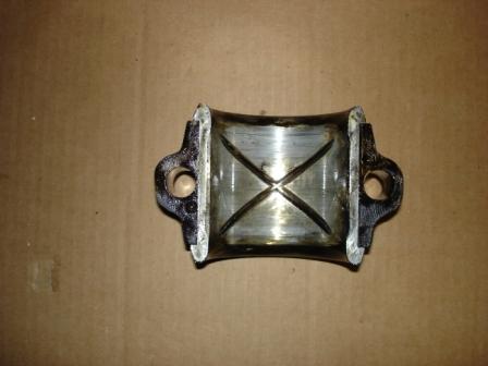

Beitragvon Ackerluft7506 » 30.10.2011, 13:14
danke für die Tipps! Mit dem Kantholz hat es dann funktioniert. Das Lager hat einige Riefen und an einigen Stellen ist dasWeißmetalllager leicht messingfarben. Fehlt hier schon das Weißmetall?
Das Lagerspiel ist zu groß. Es liegen auf beiden Seiten noch eine Beilage drin. Bringt es was, wenn mann nur die Beilagen weg läßt, oder muß mann an der Lagerschale (und Pleuel?) Material abtragen?
Schönen Sonntag!
Gruß Ron
Ich habe gerade mal in der BA gelesen: nur Beilagen weglassen reicht nicht, "die Stoßkanten sind nachzufeilen"
Ron

Beitragvon Ölmännchen » 31.10.2011, 18:03
wenn du Rifen in dem Lager hast, dann bau besser ein neues ein. Jetzt hast du dir die Arbeit gemacht, dann würde ich da jetzt nicht sparen.

Hallo Toni,
habe mir heute das Pleuellager noch einmal genau angeschaut :oops: : es hat doch herausnehmbare Lagerschalen!!! Ich glaube, ich brauche eine Brille! :shock:
Ron
...hier noch ein Foto von der gerade ausgebauten Lagerschale (ungeputzt)
