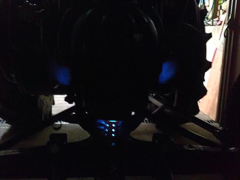

Hallo und guten Tag,
ich habe seit kurzem ein Problem mit meiner großen Heizlampe.
Die ganze Zeit hatte sie nach einer Überholung eine sehr gute Leistung. Jetzt brennt sie sehr unregelmäßig und die Flamme geht dauernd aus, aber das Gas strömt weiter und läßt sich auch wieder entzünden, geht dann aber wieder aus. Daß ich genügend vorgeheizt habe muß ich wohl nich erwähnen. Die Düse habe ich gereinigt und zum testen auch durch eine neue ersetzt.
Kann mir jemand von euch einen "heißen" Tipp geben.
Am Wochenende möchte ich gerne meinen 45er nochmals durch die Lande reiten.
Im Voraus danke für Eure Hilfe und Grüße
Erwin
So hat sie gebrannt!!
erwin

Re: Heizlampe
Beitragvon Rainer » 23.09.2011, 14:20
Hatte so ein Sympton schon zweimal.
- Bei einer Lampe war das Steigrohr sehr stark zugesottet, habe es dann mit einem kleinen Bohrer mit angeschweißter verlängerung von Hand "ausgebohrt"
- bei dem anderen Fall hatte ich mit mal sagen lassen, dass es gut sei etwas spiritus dem Benzin beizumengen. War wohl etwas viel und die Lampe ist immer wieder aus gegegangen. Normalen Spritt rein und alles war wieder gut.
Das Thema wurde aber meines Wissens schon mal besprochen, einfach mal die Suche nutzen.
Re: Heizlampe
Beitragvon erwin » 23.09.2011, 15:20
Hallo Rainer,
danke für die schnelle Antwort.
Das Wort Spiritus erzeugt bei mir einen anderen Verdacht. Ist es vielleicht möglich, daß es am Sprit liegt? Ich habe die Lampe mit dem E10 Sprit getankt. Seit ungefähr dieser Zeit tritt die Störung auf.
Grüße Erwin

Re: Heizlampe
Beitragvon Chicken » 23.09.2011, 19:36
Hatte mal den Fall bei meinem 45er, dass die Düse von der Heizlampe einseitig minimalen Dreckansatz hatte. Dadurch war der Gasstrom irgendwie einseitig und die Flamme riss dauernd ab. Vielleicht hilft bei dir auch einfach mal gründliches Düsenreinigen?
Re: Heizlampe
Beitragvon erwin » 24.09.2011, 08:26
Hallo Alex,
danke für deine Antwort. Ich habe schon den Versuch mit einer neuen Düse gemacht aber es änderte sich nichts.
Grüße Erwin

Re: Heizlampe
Beitragvon Chicken » 24.09.2011, 17:32
hmm seltsam.
Ist vielleicht das Gewinde der Düse schief, oder ist vielleicht der Brenner nicht mehr gerade?
Das abreißen der Flamme deutet normalerweise auf nicht optimalen Gasstrom zum Brenner hin.
Re: Heizlampe
Beitragvon erwin » 24.09.2011, 18:40
Hallo Alex,
ich glaube ich habe den Fehler gefunden!!! :beifall:
So blöd es klingt: Die Heizlampe war mit dem miesen E10 Sprit betankt, den habe ich herausgeschüttet und durch E5 Super ersetzt. Am Anfang stotterte sie noch aber dann brannte sie wieder mit voller Leistung und die Flamme konnte super reguliert werden. :lol:
Morgen haben wir eine Ausfahrt mit unserem 25er und 45er zu einem kleinen Treffen geplant, ich berichte dann nochmals ob das Anheizen broblemlos geklappt hat.
Schönes Wochenende Grüße und Dank
Erwin

Re: Heizlampe
Beitragvon Rainer » 24.09.2011, 20:40
Donnerwetter! Das ist ja noch mal simpel abgelaufen. Jetzt die Frage an den Chemiker: sind Ethanol und Spiritus ähnlich von den Eigenschaften her?
Re: Heizlampe
Beitragvon Chicken » 24.09.2011, 20:59
Hmm das wundert mich jetzt sehr.
Ob E10 oder E5, da solltest du keinen Unterschied merken.
Die Heizlampen können mit einer etwas größeren Düse auch mit reinem Ethanol betrieben werden.
Habe auch zum Teil E10 in meiner Heizlampe vom 45er und da ist absolut nichts zu merken.
Re: Heizlampe
Beitragvon RT-andreas » 25.09.2011, 10:41
Ethanol und Spiritus sind fast identisch. Spiritus enthält noch ca 6% Wasser und ein Vergällungsmittel gegen orale Einnahme.
das mit dem E10 und Fehlfunktion kann schon hinkommen. Wenn die Düse für Benzin schon eher knapp bemessen war können die 10 % Zugabe mit nur etwa 2/3 Energiegehalt gegenüber Benzin pur schon soweit abmagern, dass der Brenner "kotzt". Bei Mopedhändlern wie Louis, HG...gibt es sogenannte Düsenreibahlen im Set, damit kann man sowohl verkokte Düsen reinigen wie auch bei mehr Druck auf die Ahle Düsen aufreiben und an die neuen Brennstoffe anpassen. Ich möchte jedenfalls nichtmehr mit irgendwelchen Drähten stochern müssen wenn es stattdessen die passenden Ahlen mit Schneidklinge gibt die Oxide und Koks schnell und sauber entfernen.

Re: Heizlampe
Beitragvon erwin » 25.09.2011, 18:31
Hallo Fans,
erst einmal die Heizlampe funktioniert wieder SUUUUPER, zweitens hatten wir einen schönen Tag auf unseren besten Stücken.
Die Anregung mit der größeren Düse habe ich auch probiert. Ich habe einfach eine 0,7mm Düse auf 1mm aufgebohrt damit brannte die Lampe auch gut. Das habe ich aber ziemlich schnell wieder abgeändert, nachdem der Tank mit einem mal anheizen leer war, sonst reichte es für 2x 2 Bulldogs.
Eine Frage habe ich aber an Jörg auch wenn es sich blöd anhört: Aber was ist eigendlich Katalyt ? :?
