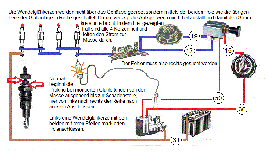

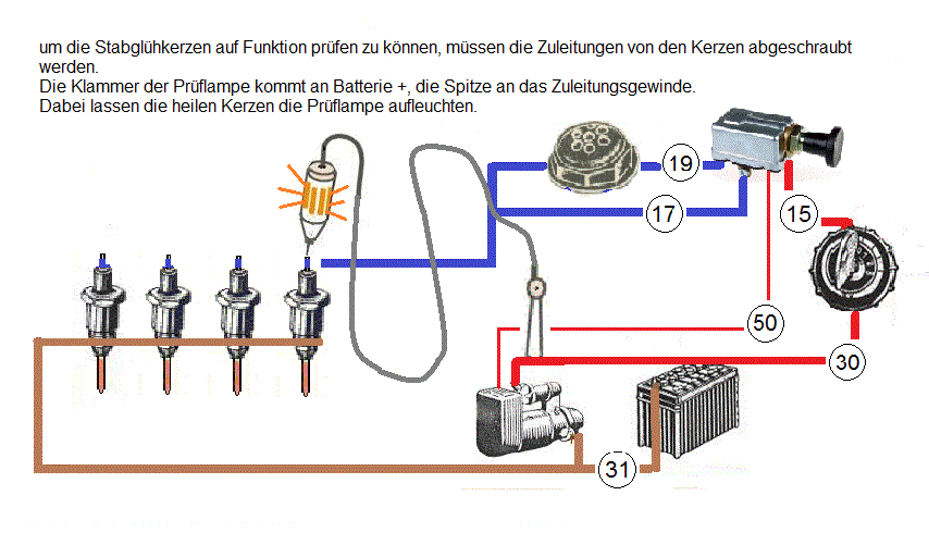

Hallo Raphael
Zur Prüfung der Vorglühanlage musst Du die Glühkerze garnicht ausbauen, eine einfache Prüflampe reicht. Anhand der beiden Bilder kannst feststellen, welche Glühkerze verbaut ist und ob sie funktioniert.
schönen Gruß von Oskar

Beitragvon bulli1706 » 24.10.2025, 11:27
Hallo Raphael Hier die 2.Zeichnung von der Glühkerze mit Vorwiderstand und Reihenschaltung. Gruß Oskar
