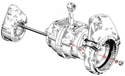

Zu guter letzt noch eine Frage: kannst du beim Bulli Motor so gut wie möglich Bilder von der Befestigung des lüftergehäuses machen? Da müssten 3 oder 4 Gewindestangen sein.

Beitragvon bulli1706 » 05.10.2021, 10:02
Hallo Mats.
Hast Du Ersatzteilliste und Betriebsanleitung?
Du kannst beide bei mir als PDF Download bekommen.
Gruß Oskar
Befestigung der Lüfterhaube mit 3 Stiftschrauben

Eine Betriebsanleitung habe ich allerdings vom 12er als originales Buch, da wäre eine pdf sehr hilfreich um das originale Buch während dem schrauben nicht zu versauen.vielen Dank für die Zeichnung, die hilft weiter.
Bei dem alldogmotor fehlen die kurzen Schrauben außen entlang vom Kurbelgehäuse, beim originalen Motor sind diese drin. War das beim alldog normal? Ich würde da dann einfach die Schrauben vom alten Motor an den neuen machen.
Gruß Mats
