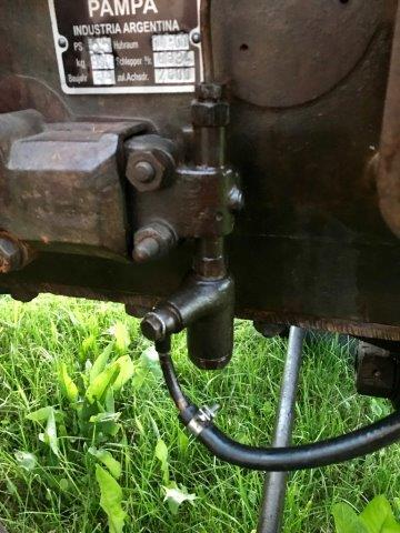

gibt es beim Pampa ein Saugventil ohne Kugel?
Ich habe gerade die Ventil gereinigt und unten war nur eine Feder mit „flachem“ Teller drin.
Grüße, Andreas

Hallo Andreas, ja es gab sowohl beim Pampa als auch bei den späten Nachkriegsglühköpfen flachdichtende Saugventile. Da war dann auch keine Kugel drin. Wenn die in Ordnung sind, arbeiten die auch sehr zuverlässig.

Hallo Marcel,
vielen Dank für Deine Info.
Hab kein Ventil dieser Bauart im Netz gefunden, daher war ich dann doch etwas verunsichert....
Frohes Schrauben :-)
Andreas
