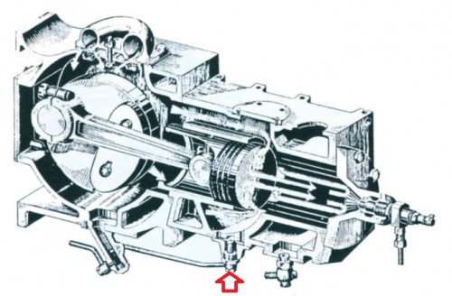

Hier ein Schnittbild von Deinem Bulldog-Motor. Der rote Pfeil zeigt auf das Doppelventil unter dem Zylinder hinter dem Wasserablasshahn.
Doppelventil f.Ölrückführung
Wenn Du mehr über die Ölrückführung wissen möchtest, klick mal rechts unter meinem Mitgliedsnamen in meine Homepage >Technik >Lanz >Halbdiesel >Ölrückführung.

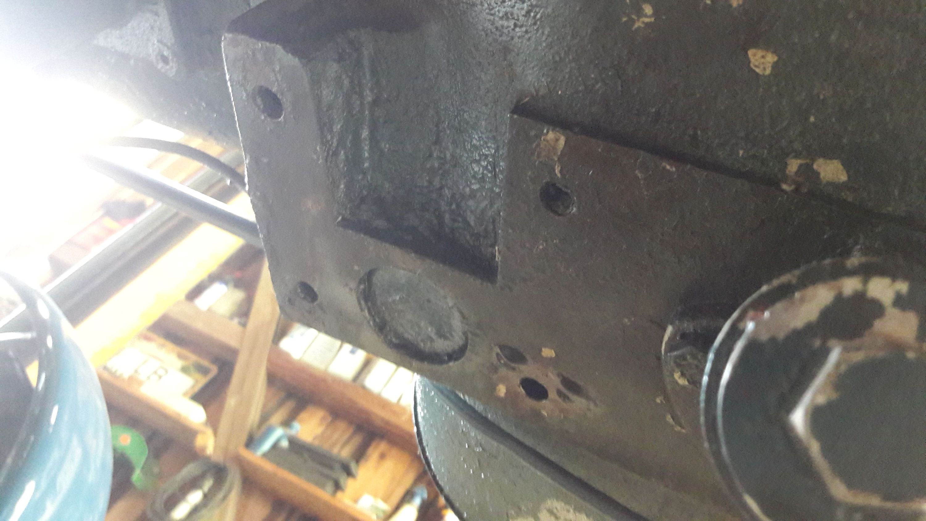

Beitragvon Peterh » 30.08.2016, 07:33
Hallo Oskar,
das hatte ich noch nie ausgebaut. habe immer nur den Filter vom Kurbelgehäuse gereinigt. bei mir kommt unten an den 3 Löchern öl (siehe Foto). An dem linken von den 3 Löchern hängt ein Tropfen öl.
Vielleicht könene wir auch mal telefonieren.
Peter

Beitragvon bulli1706 » 30.08.2016, 12:28
Hallo Peter.
Auf meinem Schnittbild hab ich Dir den Hohlraum hinter den 4 Befestigungsbohrungen für den Mähwerksantrieb rot markiert.
Vermutlich ist die dünne Papierdichtung zwischen Zylinder und Kurbelgehäuse beschädigt und lässt Öl in diesen Hohlraum gelangen, dass dann aus einem der Gewindelöcher tropft.
Wenn Du alle 4 Gewindelöcher mit Passenden Schrauben und ölfesten Kunststoffunterlegscheiben verschließt, machst Du nichts falsch.

Beitragvon Peterh » 31.08.2016, 07:44
an Alle,
vielen Dank für die Unterstützung. Habe jetzt in die Aufnahmelöcher von dem Mähwerk 2 Schrauben reingedreht. Somit ist er dicht und ich kann das Öl kontrolliert ablassen.
Das Ventil vorne, werde ich prüfen, sobald ich mal wieder Zeit habe.
