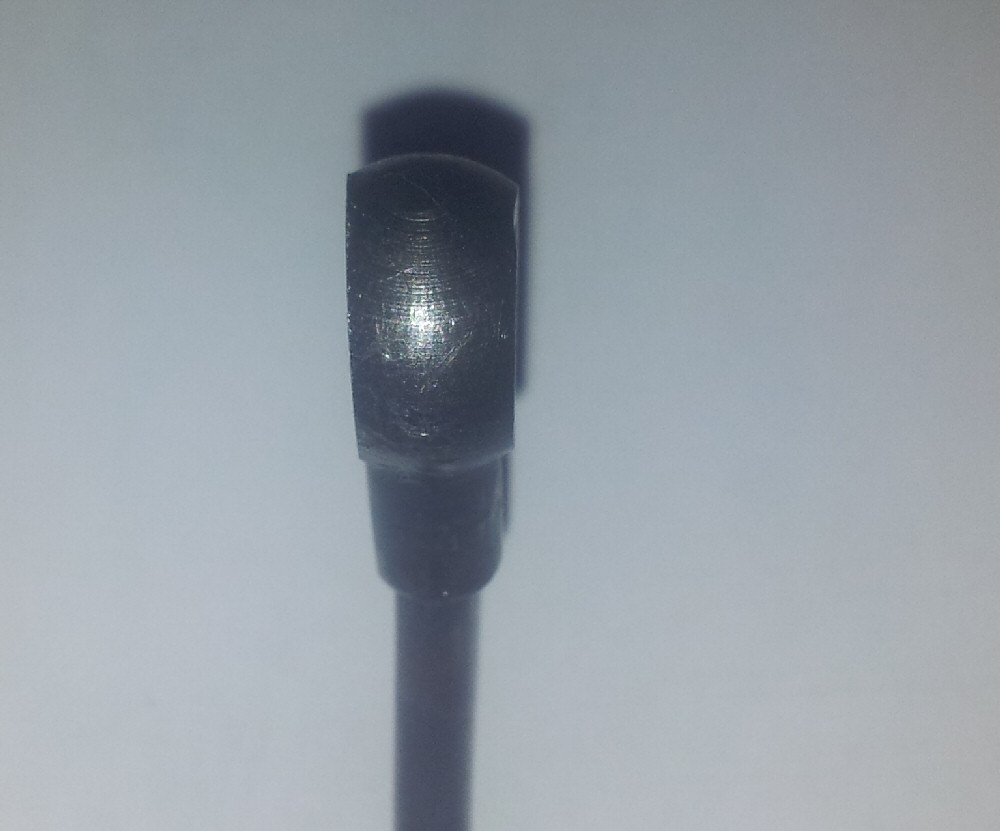

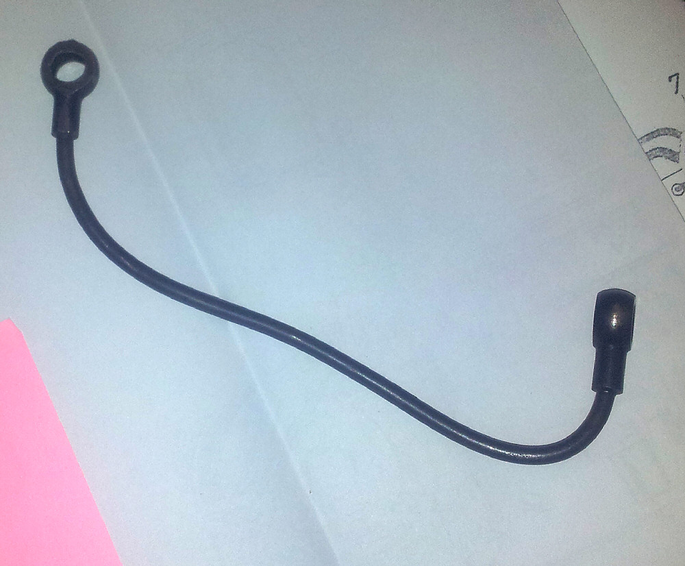

Eine Leitung vom Vorpumpöler(dort wo zwei überreinander mit der langen Hohlschraube angeschraubt sind)
zum linken Lagergehäuse war am Vorpumpöler absolut nicht dicht zu bekommen.
Als ich diese dann kpl. demontiert habe, habe ich den Murcks eines begnadeten Fuschers aus der Vergangenheit sehen dürfen.
Der hat doch tatsächlich die Flächen einer Ringöse mit der Feile bearbeitet und dabei deren Parallelität in einen Konus umgewandelt, bzw. dazu auch noch
eine tief eingedrückte Kerbe einfach ignoriert.
Konische Ringöse
Kann man diese Ölleitung fertig beziehen (wo) (vermutlich Nr.G3035/F3035) oder muss man sich selbst Ringösen besorgen (wo) und selbst umlöten ?

Gestern habe ich an der besagten Ölleitung neue Ringösen angelötet, so das diese nun morgen wieder montiert werden kann

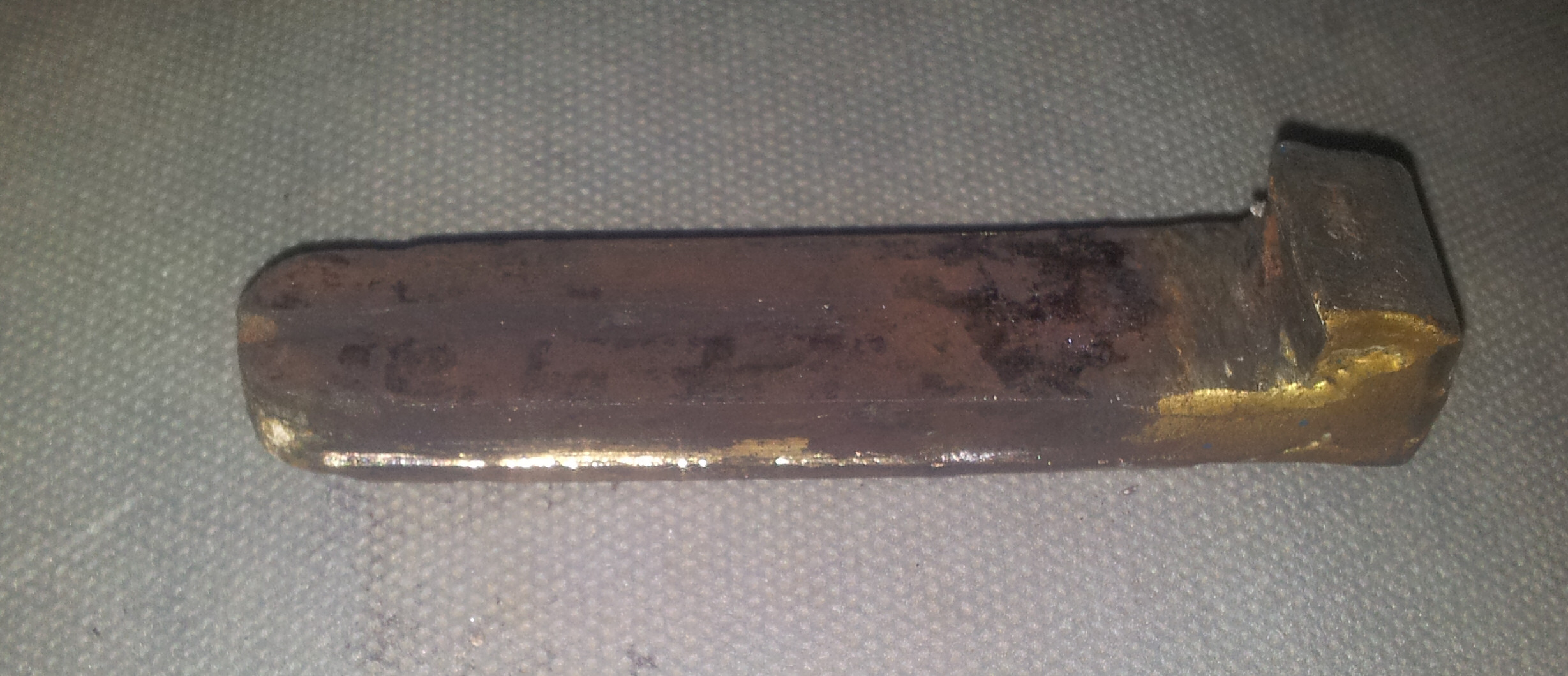

Hier folgend ein Foto vom Nasenkeil, der bekannlich die Schwungmasse halten soll
Nasenkeil zur Schwungmasse
Dieser Nasenkeil ist in allen gemessenen Abmessungen konisch und einseitig abgenutzt.
Auch ist der Nasenkeil von einem Vorschrauber schon mit Hartlot verunstaltet worden, vermutlich weil die Nut in der Kurbelwelle auch schon breiter und konisch ist,
so das ich im Moment eigentlich keine Chance sehe, die Schwungmasse dauerhaft zu sichern.
Wie kann man an dieser Verbindung etwas vernünftig reparieren (ohne die Kurbelwelle auszubauen) ?
Oder, wie sonst kann man die Schwungmasse wieder sicher befestigen ?

Dass dein Schwungrad auf der Kurbelwelle nochmal fest wird ist sehr unrealistisch. Aus diesem Grund sollte die KW raus, aufgeschweißt, abgedreht und die Nut neu gefräst werden. Dem entsprechend muss natürlich das Schwungrad mit seiner Nut angepasst werden....

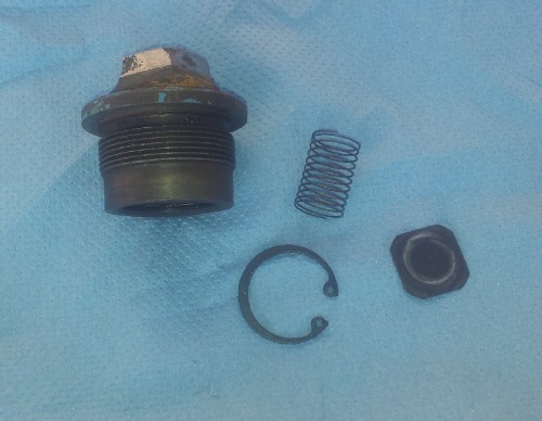

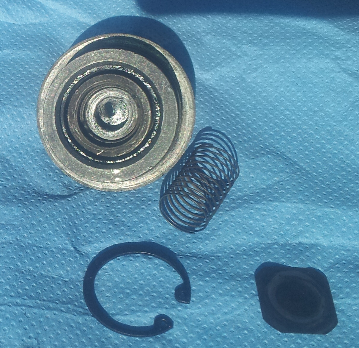

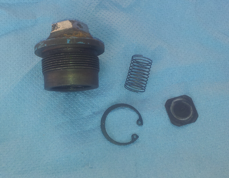

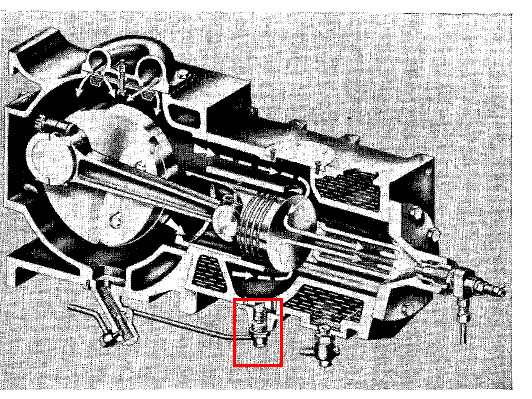

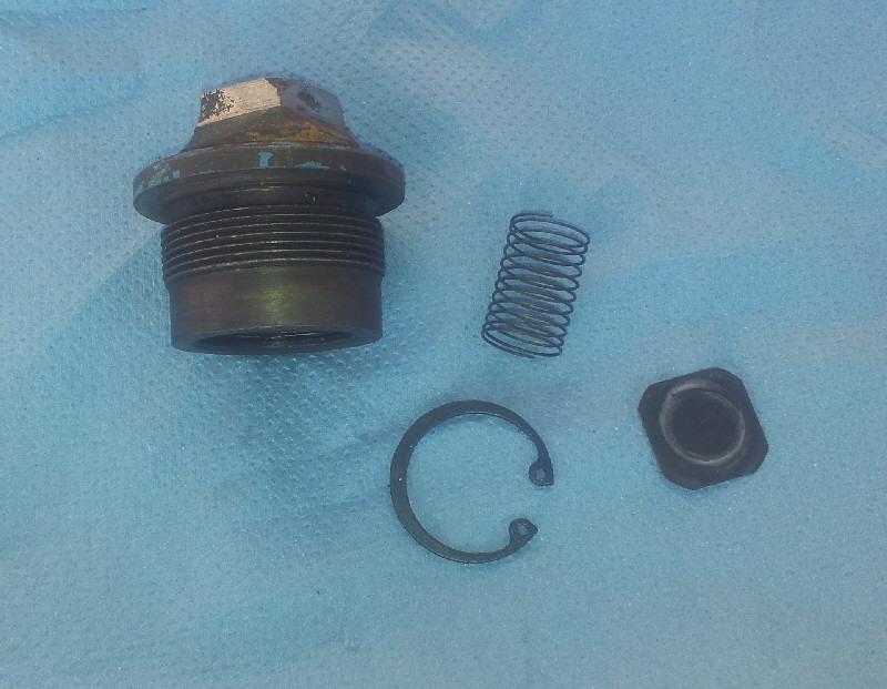

Im Foto die Verschlusschaube M40 unter dem Zylinder wo auch eine Öl-Saugleitung angeschlossen wird.
Wie man sieht ist dort ein Einsatz von innen montiert.
Auf dem Foto unten sieht man nur schlecht das dieser Einsatz dort offensichtlich schief montiert ist
Man sieht auch das darunter noch ein Blech ist, das ich selbst mit dem Schraubendreher in meiner Unkenntniss durchgestossen habe und nun ersetzt werden will.
Welche genaue Funktion hat das bereits demontierte Blech mit der dünnen Druckfeder (eine Art Flatterventil) und welchen Sinn das dünne Blech unten tiefer montiert, welches ich nun leider durchgestossen habe?
Um dieses untere Blech zu erneuern muss der Einsatz heraus, nur sitzt der aber sehr fest
Mir ist nun unklar ob der verpresst, ev. geschrumpft oder verschraubt ist.
Wie wird das demontiert
Vielen Dank und alllen eine sonnigen Sonntag
Stopfen mit M40 Gewinde
Einsatz im Verschlussstopfen der vermutlich schief montiert ist
Ventil im Ölrücklauf. Wer kannt die genau funktionsweise beschreiben?

auch wenn du das jetzt nicht gerne hörst: Bauanleitung für das Werkzeug zum Entfernen des Ring-Einstzes steht im WHB.
Das Buch hilft dir ungemein, wenn du am Trecker schrauben willst.
Zum Ring: der ist eingepresst.
