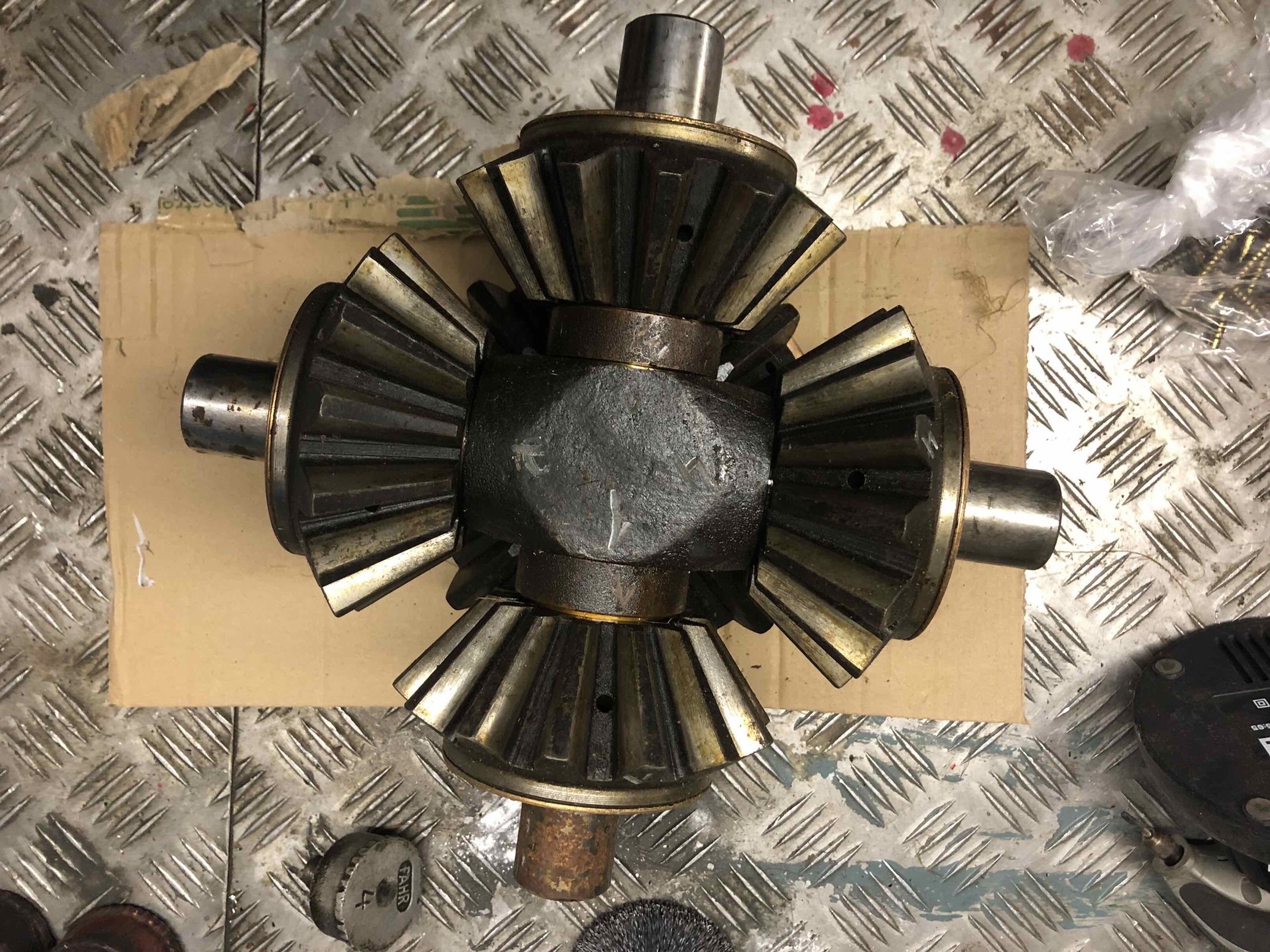

Hallo liebe Freunde alter Technik,
habe das Differential vom Ursus C45 zerlegt und muss feststellen, dass die Lagestellen wie auch der Sitz sehr rauh sind. Meine Frage, spielt das eine Rolle, da das Kegelrad ja vorne auf der Lagerbronze läuft und der Bolzen vom Kreuz auch nur in der Passung liegt. Bitte entschuldigt die laienhafte Ausdrucksweise, aber ich weiß nicht wie die einzelnen Teile heißen.
Bin für jeden Tip und jede Hilfe dankbar!
Liebe Grüße Michel

Das ist nicht normal, da hat ja Stahl auf Stahl deutlich gefressen. normale Bearbeitungsspuren sind auch beim Ursus nicht so grob, da hat sich ja der Stahl richtig ins Gegenstück eingefressen. Gehöhrt jedenfalls nicht so, Ursache muss behoben werden nur was es nun verursacht kann ich nicht sagen. Jedenfalls ist der entstehende Abrieb auch nicht gut fürs Getriebe gewesen, wer weis wo da noch was defekt oder angeknackst ist. Musst du leider alles genau ansehen inklusive der Lager. Schon ein son schei.. Span (nicht persönlich gemeint falls Correctiv mitliest, rein sachlich) kann da richtig nerven.

Entweder da hat der Vorbesitzer einen Schaden gehabt oder ich kann es mir nicht erklären. Die Kegelräder laufen butterweich nichts hat Spiel.
Ich habe mir heute die Technik nochmal genau angeschaut und kann mir diese Spuren nur so erklären, das beim Vorgänger der kleine Stift zur Arretierung irgendwann mal nicht vorhanden waren und damit kann sich die Scheibe im Gehäuse drehen.
Was aber trotzdem unerklärlich ist, das Kreuz weißt auf den Auflageflächen ähnliche Spiren auf, aber das dreht sich ja definitiv nicht.
Ich besorg mir einen Ersatz oder kann man das aufarbeiten lassen? Wenn ja wer?

Ich hatte leider keine Zeit mir das als Ex-Zeichnung anzusehen, aber das sollte man recht einfach instandsetzen können. Die "Frässpuren" etwas egalisieren und ne dünne, gehärtete Anlaufscheibe da einsetzen und gut. ähnlich bei der Bohrung evtl ne Buchse einkleben. Wenn da eh nix dreht reicht das vollkommen aus. Gab es denn Abrieb im Getriebe, da müssten sich doch unten schon einige ml Metallschlamm angesammelt haben - oder das wurde schonmal entfernt. Jedenfalls sind das keine Bearbeitungsspuren wie ich sie kenne, selbst beim Ursus war das immer entschieden glatter ausgeführt.

es war ein extrem zähflüssiger Brei, aber einen Abrieb konnte ich nicht feststellen. Ich habe mit einen anderen Lanz-Schrauber gesprochen und er meinte das hier schon mal einer dran war, da dieser Defekt nur entsteht wenn die kleinen Arretierungsstiften fehlen. Da diese beim zerlegen in der richtigen Position waren, muss da irgendwann mal passiert sein.
Ein Bekannter besorgt mir einen guten gebrauchten Korb und ich hoffe damit das Thema in den Griff zu bekommen.

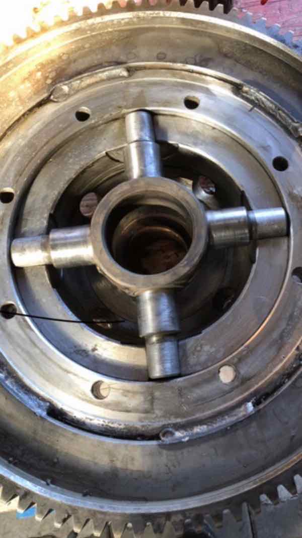

Ich habe jetzt ein Differential bekommen, bei dem das Kreuz ganz anders aussieht. Kann mir jemand sagen ob ich das so verbauen kann und warum es anders ist?
Vielen Dank!!!

Hab mir die Lösung selber besorgt. Ist ein Differentialgetrieb vom 8506.
