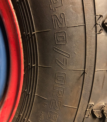

Beitragvon Michel » 30.06.2020, 21:27
bräuchte eine Kopie vom Brief eines Ursus C45 mit eingetragenen Reifen 420/70R28 hinten und 7.50-20 vorne.
Hat jemand dafür einen Brief? Mein TÜV-Prüfer möchte mir nur 14.9-24 AS eintragen. Diese gennanten Reifen sind aber montiert und sollten auch verwendet werden.
Bin für jede Unterstützung dankbar!

Beitragvon Theo S. » 04.07.2020, 17:23
Hallo Michel,
an Deiner Stelle würde ich mir ganz schnell einen kompetenten Prüfer suchen, der Ahnung von historschen Landmaschinen hat und in der Lage ist, sich in Fahrzeugdatenbanken zu bewegen. Die Prüforganisationen haben Zugriff auf Datenbanken, in denen nahezu jeder in Deutschland zugelassene Fahrzeugtyp zu finden ist. Darin gibt es sicher auch den Ursus. Der Ursus wurde meines Wissens ab Werk mit 12.75R28 ausgeliefert. Genau so, wie es beim Lanz auch üblich war. Mit 24 Zoll Rädern waren nur die kleinen Bulldogs ausgerüstet.
Hat der Ursus noch Originalfelgen montiert?
Ich empfehle auch einen Blick in die nachfolgend genannte Umrüsttabelle:
https://landwirtschaft.kleber-reifen.de/KLEBER-hilft-Ihnen/Umruesttabelle
Theo

Beitragvon Michel » 04.07.2020, 20:57
Habe genau diese Felgen, ob die original sind kann ich nicht wirklich sagen.
