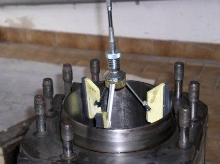

Beitragvon reima » 27.08.2011, 12:18
Hi Jörg
ich hatte mir damals bei ebay ein Hongerät für kleines Geld gekauft und halt eben etwas auf den Zylinderdurchmesser mit Distanzstücke angepasst. Funktionierte gut, nur an den Kanalöffnungen muss man etwas aufpassen dass es sich nicht verhängt.
