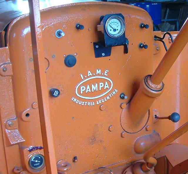

Beitragvon Chicken » 12.03.2010, 22:07
So sieht das bei mir aus:
Beitragvon Lutz » 14.03.2010, 09:58
Moin Alex,
ich sehe gerade, dass bei dir auch eine Augenschraube an der Armaturenwand verbaut ist. Hast du eine Ahnung wofür die gut ist?
An der gleichen Stelle war bei mir auch eine verbaut.
Oder ist das noch von der Montage im Werk?
Rechts neben der Lenksäule sind zwei Hebel.
Der obere ist für die Luftklappen am Kühler? (Fehlt alles, bei mir)
Und der untere, wozu ist der gut?
Der geht doch sicherlich Richtung Gasgestänge.
Gruß Lutz

Beitragvon mogmuli » 14.03.2010, 11:04
meinst du mit Augenschraube den Ring unten ? Da wird das Kupplungspedal eingehängt, z.B bei Riemenbetrieb nützlich... An deinem Kupplungspedal müsste ein entsprechender Haken sein.
Kuck mal an dein Motorgehäuse Kupplungsseite. Da ist wenn du auf den Ring schaust wo du das Riemenscheibenabdeckblech anschraubst etwa 10 Uhr und auf 4 Uhr eine Bohrung. Da geht quer ein Gestänge durch, hinten der von Knopf an der Armaturenwand, vorne der Absperrhahn für Benzin. Ich bau das Teil bei mir warscheinloch nicht mehr ein.
Gruß Daniel

Beitragvon LanzSchweiz » 14.03.2010, 11:04
Hallo Lutz
Die Augenschraube ist für die Kupplungsaretierung hierzu gab es einen Zubehörhebel der da eingehängt wurde. Damit konnte das Kupplungspedal in gedrückter Position gehlten werden. Zum auflegen des Flachriemens.
Der untere mit dem Schwarzen Knopf bedient den 3-Wegeumstellhahn (Benzin-0-Diesel).
Gruss Toni

Beitragvon Andi » 14.03.2010, 11:06
Hallo Lutz,
die Augenschraube ist für eine Lasche um das Kupplungspedal einzuhängen, wenn die Riemenscheibe für einen Moment angehalten werden soll ohne den Motor abzustellen.
Bei mir ist die Lasche noch vorhanden.
Mit dem oberen Hebel neben der Lenksäule liegst du richtig, der ist für die Luftklappen. Der untere ist für den Drei-Wege-Kraftstoffhahn. Bei mir fehlen die beiden aber auch.
Andi
EDIT: Da war wohl LanzSchweiz schneller :lol:

Beitragvon Lutz » 15.03.2010, 15:09
danke für die Antworten.
So ergibt die Ringschraube auch einen Sinn.
Gruß Lutz

Beitragvon Andi » 15.03.2010, 20:20
Lutz hat geschrieben:Hallo,
Gruß Lutz
Bleibt nur noch die Frage über, wozu die zweite Augenschraube am linken Koltflügel gut ist. Der Zweck hat sich für mich noch nicht erschlossen.
Andi
Andi
Beiträge: 72
Registriert: 19.02.2006, 15:45
Wohnort: Hessen
Augenschraube
Beitragvon Thomas Tisch » 15.03.2010, 20:42
Die Augenschraube am linken Kotflügel ist wohl die Führung für ein Seil, das zum Anhängegerät geht. Mit dem Seil wird dann am Anhängegerät etwas ausgeklinkt oder verstellt.
Beitragvon Chicken » 15.03.2010, 20:43
Da kommt bei mir das Seil vom Anhängepflug dran zum ausheben ;)
