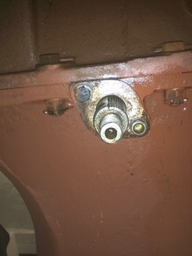

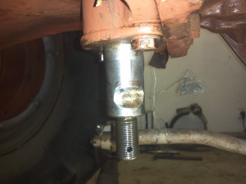

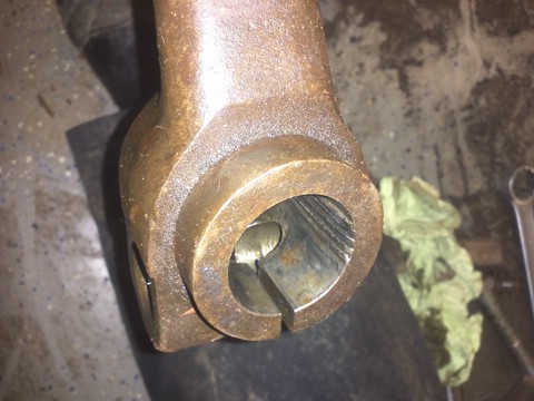

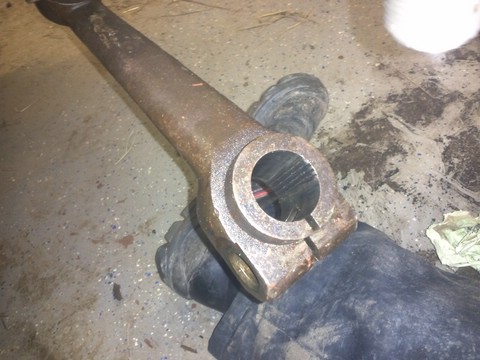

Beitragvon golfer76 » 27.12.2011, 14:44
ich habe jetz mal ein paar Bilder von der Lenkstange und den Lenkhebel gemacht. Da kann man gut sehen, dasss die Verzahnung garnicht greifen kann. Wie kann das sein? Irgendwas passt doch hier nicht

Beitragvon Thomas Tisch » 27.12.2011, 19:26
Das sieht zwar nicht neu aus, aber ist doch durchaus verwendbar. Wo soll da das Problem sein?

Beitragvon golfer76 » 27.12.2011, 19:37
das die verzahnung in der welle mit der verzahnung des lenkhebels nciht ineinander greifen.
der verzahung in der welle liegt im prinzip unter der oberfläche und die des lenkhebels auch
das einzige was hält ist die einbuchtungder welle wo die klemmschraube lang geht. das ist aber nciht ok

Beitragvon RT-andreas » 28.12.2011, 10:43
Hallo golfer,
der Welle/ Hebelei ist das sowas von egal wie das gemacht wird. Für die feste Verbindung ist weder deine Passfeder noch die "Längsriefen" wirklich geeignet. Das Ganze hält schlicht über die hohe Reibung durch die starke Vorspannung mittels der Schraube. Die formschlüssige Verbindung ist vor allem für die Ausrichtung wichtig (geht schneller) und wenn dann die Vorspannung weg ist und nur die Verzahnung halten soll geht das nicht lange gut. Dafür gibts dann als zusätzliche Sicherung eben nochmal unten die Mutter die zusätzlich vor komplettem Hebelverlust schützt. Dadrauf verlassen sollte man sich aber nicht und schon garnicht im Gelände wo rohe Kräfte immer walten und die feinmechanischen Ziselierungen an der Welle und Hebel garantiert nichts zur Lenkfähigkeit über mehr als 2 Minuten beitragen können, wenn überhaupt.
Fazit mach wie du willst, wenn der Trecker weg soll Praktikerlösung mit Madenschaube vor Ort rein, wenn er doch noch stehen soll, Welle raus und Keilnutstechen, (mir wär Letzteres zuviel Auswand für zuwenig Nutzen).

Beitragvon Kai » 28.12.2011, 13:07
Hallo Golfer,
da muss ich Andi Recht geben, ich bin zwar nicht der "Verbindungsfachmann" denke aber auch das es keine große Rolle spielt
ob die 4 Zähne an dem Lenkhebel im eingriff sind oder nicht, Wenn der Lenkhebel ordenlich festgezogen wurde ist das eine
kraftschlüssige Verbindung die Ausreichend ist für die Kräfte die da ankommen.
Selbst wenn sich die Schraube lösen sollte kann sich der Lenkhebel nicht verdrehen da die Schraube in der Nut der Welle liegt.
Wenn du bei der Sache dennoch ein ungutes Gefühl hast täte ich mich nach einem andern Lenkhebel umschauen, glaube mich
daran zu erinnern dass da die Zähne rausstanden.
