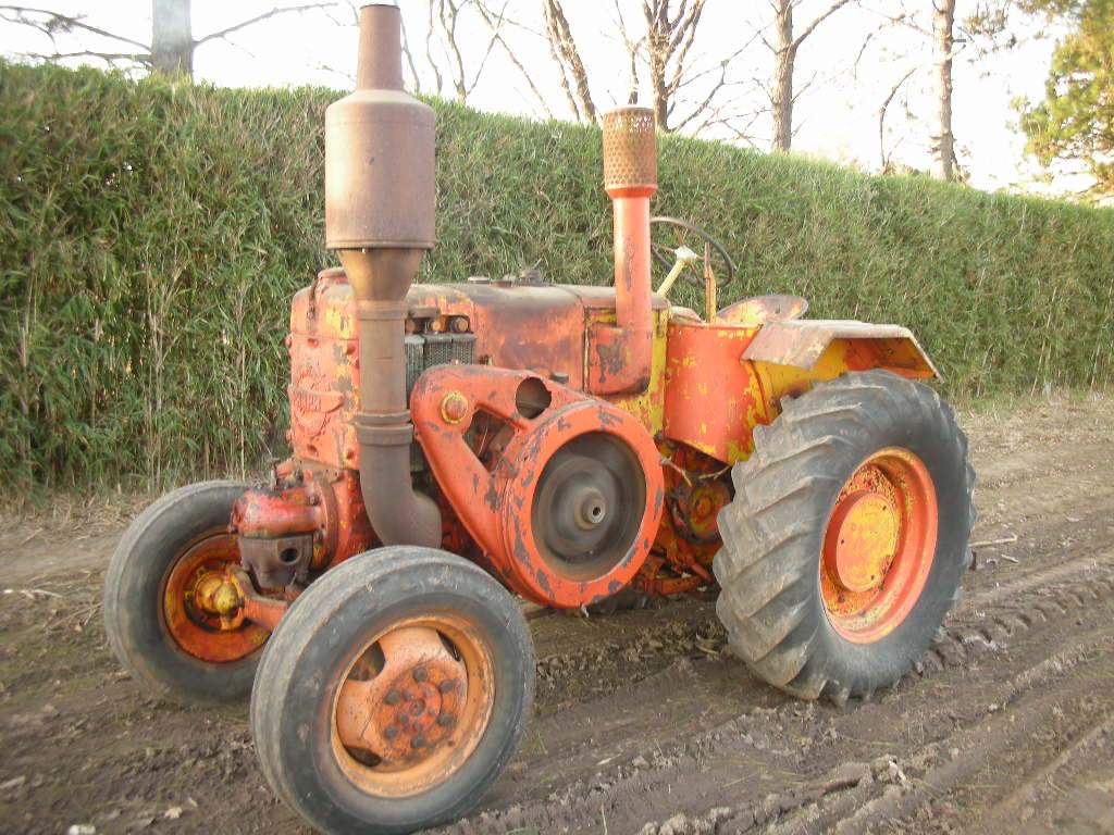

Das Grün findet man an vielen Pampas, an meinem auch. Bei mir war's aber nicht immer die unterste Schicht, wäre mir da also nicht so sicher ob das eine Grundierung war oder ob da anderweitig mal dran rumgemalt wurde.

Wieso gibts denn auch Pampa`s in gelb?
Hab so einen

Beitragvon Chicken » 15.02.2010, 17:55
schau mal an einer gut vor Licht geschützten Stelle, da solltest du orange finden. Ich bin mir relativ sicher, dass alle Pampas orange waren und dieses gelb nur ein Alterungseffekt der originalen Farbe ist. Oft findet man dadurch auch "zweifarbige" Pampas, siehe Bild:
