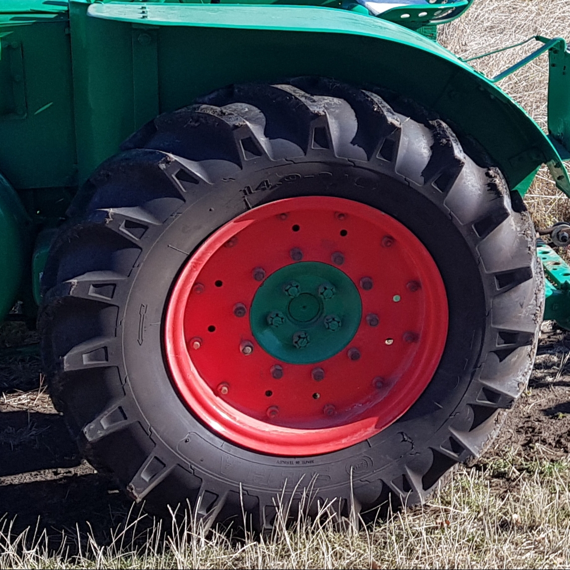

ich möchte auf meinem Le Percheron eine breite Plattform verbauen und muss demzufolge die Stehbleche nach außen rücken.
Hat jemand eine Idee, wo ich Grundgewichte für diesen Bulldog her bekomme? Da der Percheron ja eine 10-Loch-Felge hat und das Bohrbild anders als bei Lanz ist, kann ich mich damit schon mal nicht behelfen.

...ich würde nach Felgen mit entsprechender Einpresstiefe suchen. Ggfs. kann man die vorhandenen Felgen auch drehen, denn oft ist der Steg nicht mittig eingeschweißt, so gewinnt man schnell ein paar Zentimeter.

Beitragvon Andy » 18.03.2019, 20:08
Felge drehen funktioniert leider nicht, der Steg sitzt mittig und andere Felgen wollte ich auch nicht. Sollte es keine Grundgewichte geben, lasse ich mir welche Drehen. Das ist halt nur eine kostenspieligere Sache als wenn es schon welche "von der Stange" geben würde !?

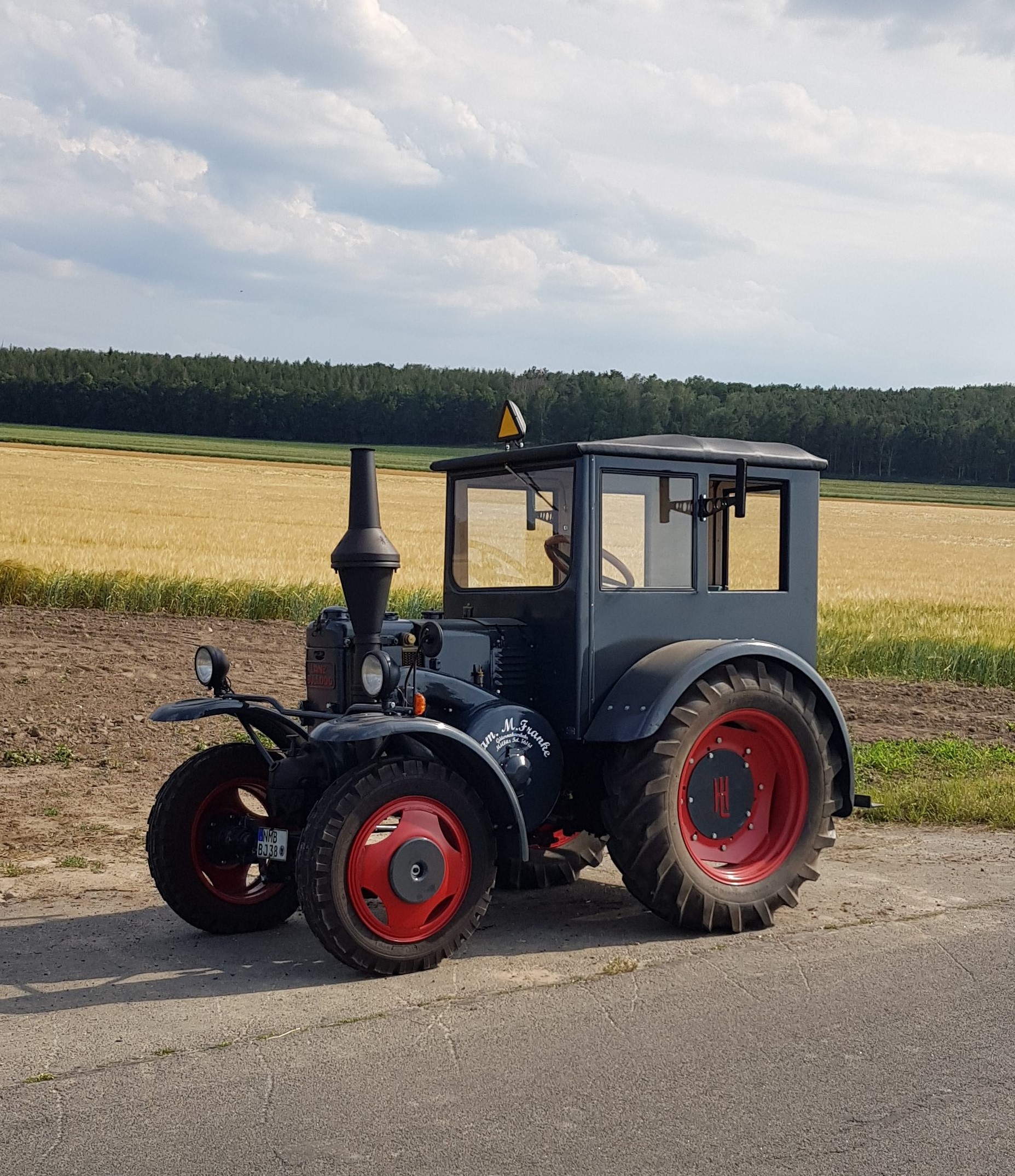

Beitragvon lanzfranz0815 » 24.06.2019, 12:19
Hallo Zusammen,
ich will euch mal zeigen wie ich das "breiten" Problem gelöst habe. Ich habe hinten originale Radverbreiterung 6cm verbaut. Die Felgen hinten sind 5cm außermittig stehend (nicht original Lanz) und mit der schmaleren Bettseite nach innen gedreht. Die Plattform hat dann eine Breite 102cm und jeweils 3cm Luft pro Seite zum Reifen (12.4 r28). Bei meiner Varinate mit Kabine bleibt dann noch eine Innen Breite von 90 cm, die Sitze haben jeweils 44cm breite. Die Reifen Außenseiten sind dann genau so breit wie die Ackerschiene, also gesamthaft ist der Lanz nicht breiter als vorher.
Markus
