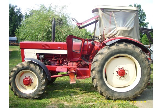

Wie die meisten wahrscheinlich schon mitbekommen haben, habe ich meinen Pampa verkauft. Hatte immer etwas ärger mit dem Motor, zum Spazierenfahren mag das kein Problem sein, aber im harten Einsatz hat mir das ganze nie richtig gefallen. Außerdem war der Verbrauch für mich als Vielfahrer etwas extrem, habe dieses jahr alleine bis zum Verkauf schon über 400 Liter verfeuert.
Da ich schon viele Fragen wegen meiner Homepage bekommen habe: Die Homepage bleibt bestehen und wird weiter aktualisiert, ich habe genug Kontakte, sodass auch weiterhin über den Pampa neue Informationen auftauchen werden. Sicherlich wird die Homepage etwas umgestaltet, aber im Wesentlichen ändert sich da nichts.
Und bei mir geht es natürlich auch weiter, mein neues "Spielzeug" steht auch schon in den startlöchern, wird über Winter hergerichtet.
Ich denke, so einer steht dem Pampa in nichts nach, und sparsamer ist er auch :)
Selbstverständlich werde ich auch soweit es geht sämtliche Pampafragen weiter beantworten und hoffentlich auch bald zum Thema große Halbdiesel mehr beitragen können.
Man sieht sich ;)
