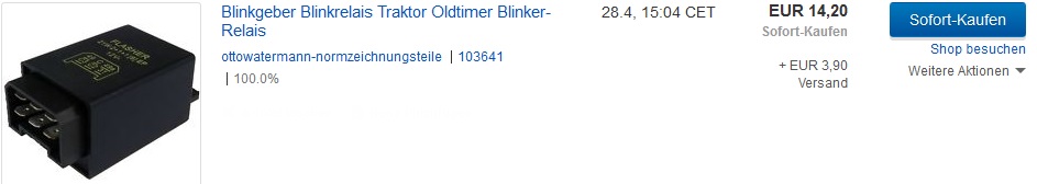

hallo Sepp
die Bezeichnung 21W 2+1+1 12V auf dem elektronischen Blinkgeber bedeutet: 12V-21W Glühbirnen für 2 Blinkleuchten am Zugfahrzeug + 1 BL 1.Anhänger + 1 BL 2.Anhänger je Seite.
Dem entsprechend sind die 6 Anschlüsse:
49 Eingang von Sicherung 15
49a Ausgang zum Blinkerschalter
C0 Kontrolle Zugfahrzeug
C1 Kontrolle 1.Anhänger
C2 Kontrolle 2.Anhänger
31 Masse
Der elektronische Blinkgeber ist nicht nur billiger sondern auch wesentlich stabiler als der runde Glühfaden-Blinkgeber, der keine Erschütterung verträgt und technisch überholt ist.
Wenn Du vorher einen alten runden Blinkgeber verbaut hattest, werden Deine Blinkleuchten 18W Birnen haben. Die musst Du für den elektronischen Blinkgeber gegen 21W Glühbirnen tauschen, damit die Blinkfrequenz wieder stimmt.
