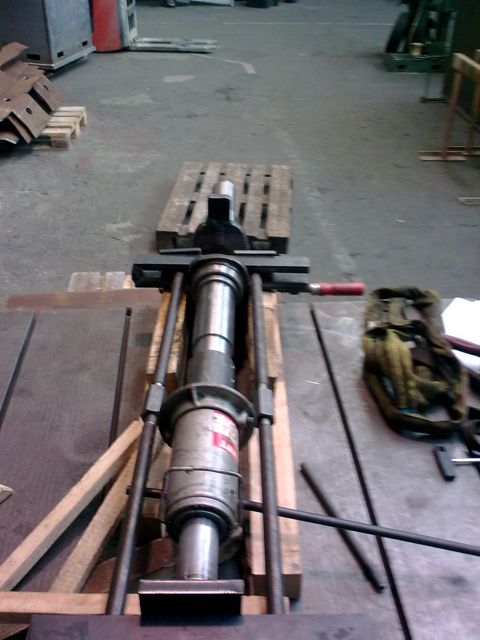

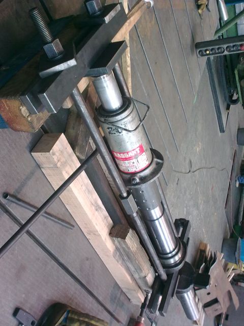

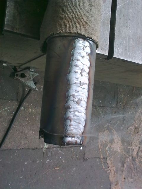

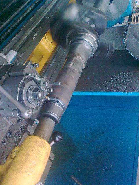

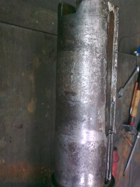

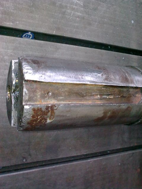

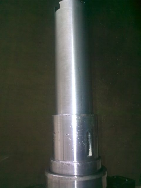

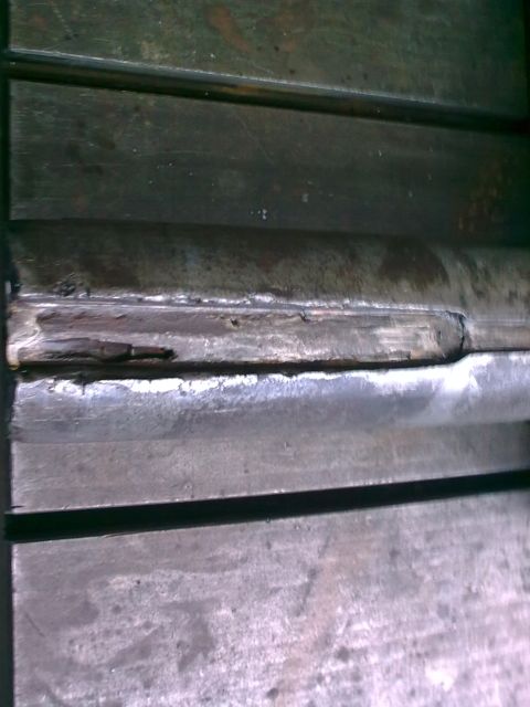

ich überholle grade die Kurbelwelle vom Lars Fitzler, der auch hier im Forum aktiv ist. Die Schwungradsitze waren stark verschlissen. Auch die Nuten für die Nasenkeile waren stark ausgenudelt. Habe einige Fotos davon gemacht, die ich euch natürlich nicht vorenthalten möchte. Ich habe erst die alten Nuten zu geschschweizt, dann den Zapfen um 6mm abgedreht und dann Büchsen aufgezigen und verschweißt, als nägstes Werde ich die Büchsen auf Originalmaß abdrehen, damit wäre die Welle dann neuwertig.

Verschlissene Welle
Verschlissene Welle
Verschlissene Welle

Nut zu geschweißt
abgedrehte Welle
abdrehen

Büchse aufziehen
Büchse aufziehen

super Arbeit. Aber verändert sich beim Schweißen nicht das Gefüge von der Welle? Wie bekommst du die neue Nut in die Welle? Hast du eine Stoßmaschine oder wird sie gefräst?

Das schweißen wird wohl das Gefüge verändern, was aber zu vernachlässigen ist, wie ich finde, da die Wellen früher geschmiedet wurden und keiner drüber nachgedacht hat wie das Gefüge sein soll. Da habe ich keine Angst das sie da instabil wird.
Die Nuten werden gefräst. Anschließend werden die Schwungräder aufgebohrt und neue Nuten gestoßen. Ausserdem hat das Reglerschwungrad einen Riss, den ich reparieren werde.
