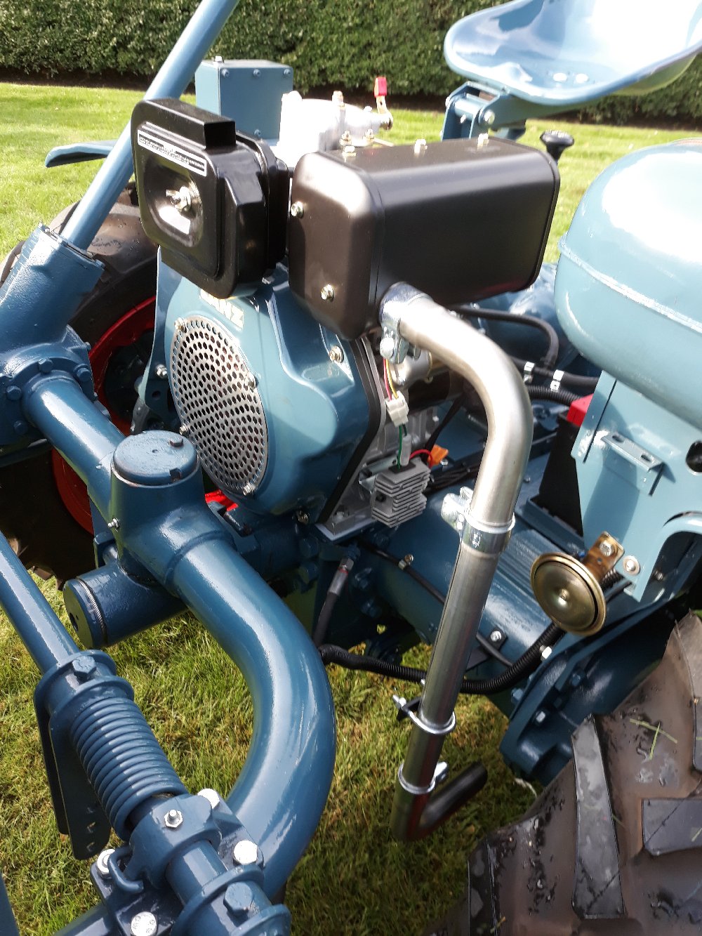

In meiner Nähe bekommt ein Alldog 1205 gerade einen 11PS Rotek-Diesel-Motor und einen dafür angefertigten Getriebedeckel, so dass die Kurbelwelle in gleicher Höhe verlaufen kann wie vorher beim TWN-Motor. Das ist beim Deutz-Motor nicht möglich. Da ich mich für solche Umbauten aus der Lanz-Zeit interessiere, freu ich mich über Dein Vorhaben. Leider fand auch ich keine Umbau-Unterlagen im Netz.

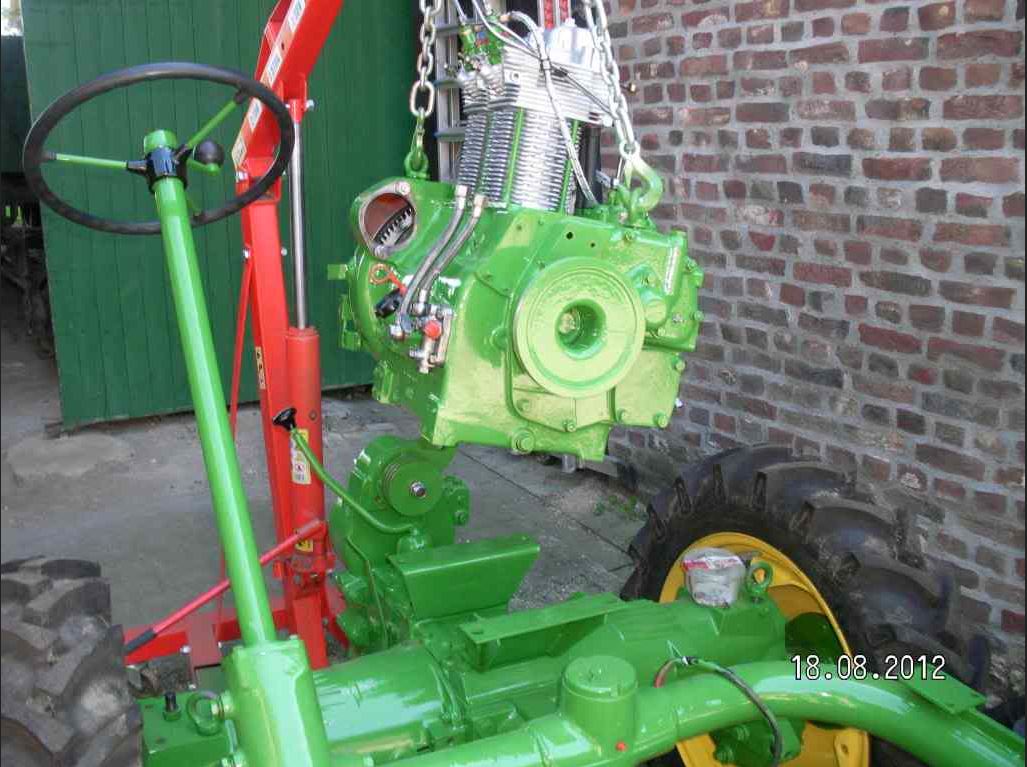

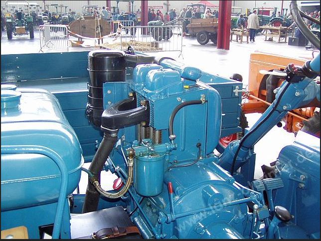

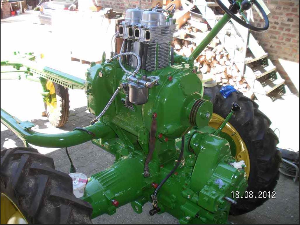

Auf Bildern lässt sich aber erkennen, dass der Motor mit Kupplungsglocke auf 2 mit dem Getriebedeckel verschraubten Halterungen ruht und das Portalgetriebe vom Alldog über 3 parallele Keilriemen antreibt. Die Bilder stammen von einer Restauration neueren Datums von Unbekannten. Vielleicht findet der betreffende Besitzer Deinen Forumsbeitrag und meldet sich hier.

Das ist ja super. Mit Deinem Link bin ich direkt auf den grünen Alldog-Umbau gestoßen.

Hallo, ich habe (leider jetzt erst) gelesen, dass Ihr Informationen zum Alldog-Umbau mit die Deutz Motoren sucht.
Das Bild das ihr von dem blauen Alldog eingestellt habet, zeigt meinen Schlepper und wurde sicher vor Jahren in Sinsheim gemacht.
Der Schlepper wurde von unserer Familie neu gekauft, der Umbau von meinem Großvater in Auftrag gegeben. Solltet ihr noch Informationen benötigen gerne melden.

Unten zeig ich Dir den Alldog mit 11PS Rotek-Viertakt-Dieselmotor.
Gruß Oskar
Lanz-Alldog mit 11PS Rotek Viertakt-Dieselmotor

ich bin der "Unbekannte" mit dem grünen Alldog 1305. Habe erst heute durch Zufall gesehen, dass meine Fotos sich auch hier wiederfinden. Da die ursprüngliche Frage nicht mehr beackert wurde, scheint sich das Thema ja erledigt zu haben und wollte mich auf diesem Weg nur mal melden, falls doch noch mal Fragen auftauchen sollten.
