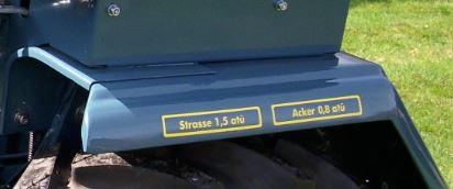

Hallo Alfred.
Deine Frage kann Dir unser Alldog-Spezi Gordon Jenner sicher besser beantworten.
Denn ich hab ein Bild seines hervorragend restaurierten Lanz Alldog mit kompletter Beschriftung gesehen.
Deinen Alldog hab ich vor fast 60 Jahren gefahren und erinnere keine Tankbeschriftung, obwohl sie praktisch gewesen wäre, aber so etwas auf beiden Kotflügeln.

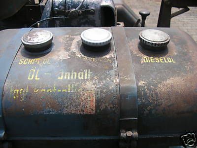

Beitragvon Neimanns_Knut » 02.08.2018, 18:11
Lanz Alldog Tankbeschriftung.JPG (20.35 KiB) 20055-mal betrachtet
Nabend Fabian,
wie versprochen habe ich nochmals nachgeschaut.
Die Buchstaben, alles Großbuchstaben, sind 15 mm hoch und die Strichstärke beträgt 2/2,5 mm.
SCHM.ÖL Breite 62/63mm
BENZIN 50mm
DIESELÖL 60/65mm
Die Worte stehen mittig unter den Einfüllöffnungen.
Links stand noch unter SCHM.ÖL
Öl - Inhalt
tägl. kontrollieren
Irgendwo habe ich noch ein Bild, muß es nur noch finden.
