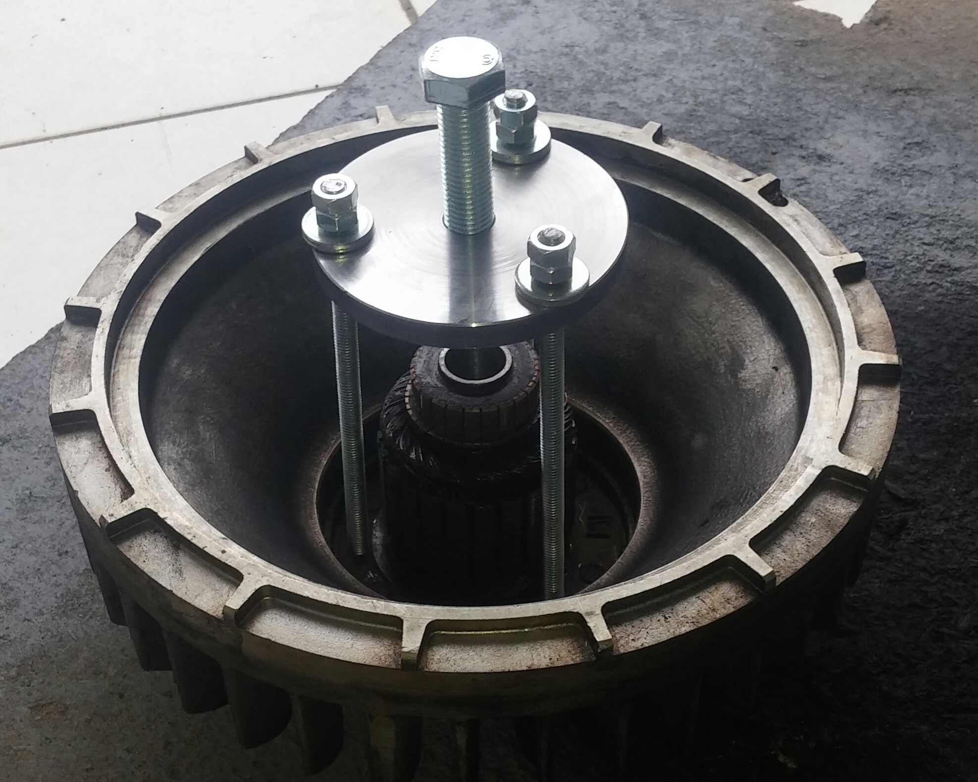

Beitragvon Rohoelzuender » 20.10.2016, 10:01
Ja, habe mir dafür einen Abzieher gebaut. Eine runde Platte, in der Mitte eine Bohrung für eine Gewindestange und am Außendurchmesser drei Bohrungen für Gewindestangen, die in den Limaanker eingeschraubt werden.

Beitragvon Marco Zilles » 23.10.2016, 13:20
Hallo Schlepperfreunde,
vielen Dank für eure Tipps!
Das Lüfterrad habe ich mittels einem Abzieher herunter bekommen.

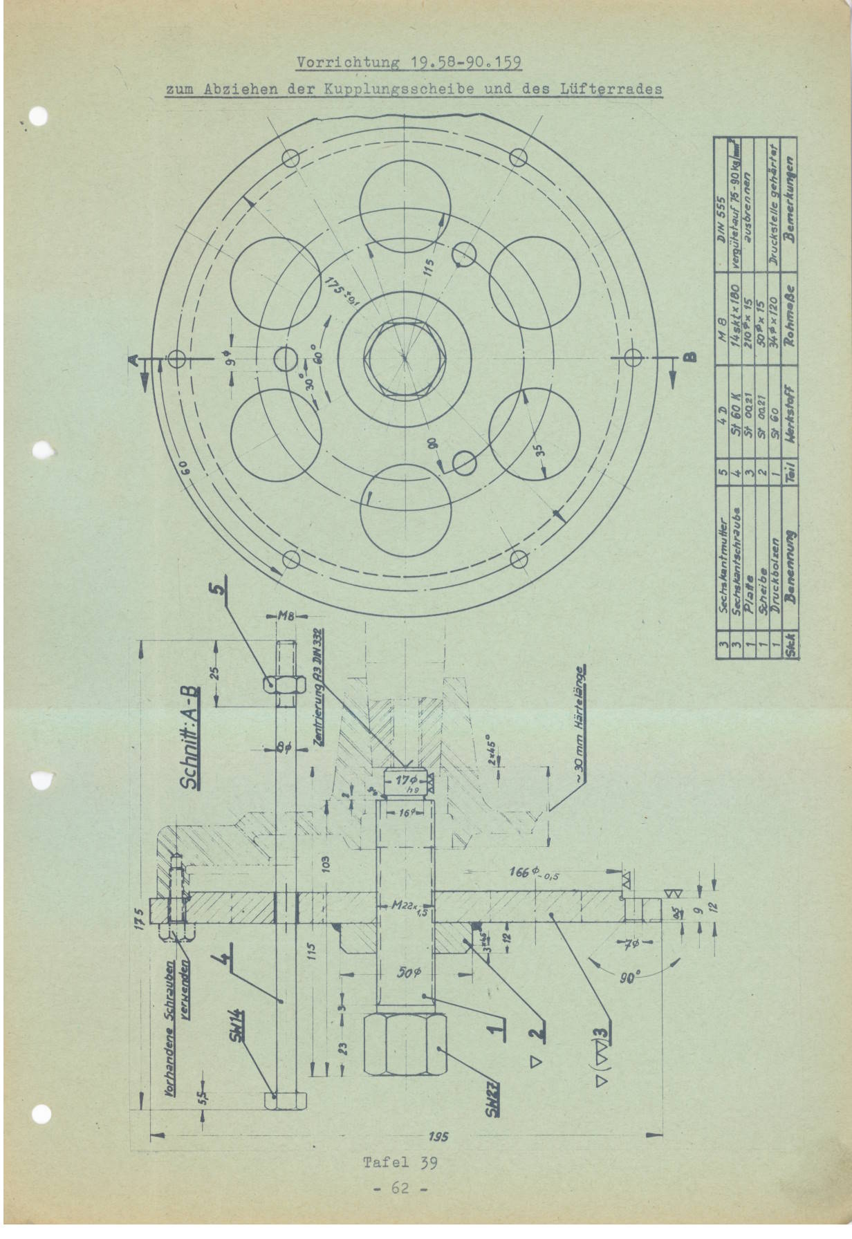

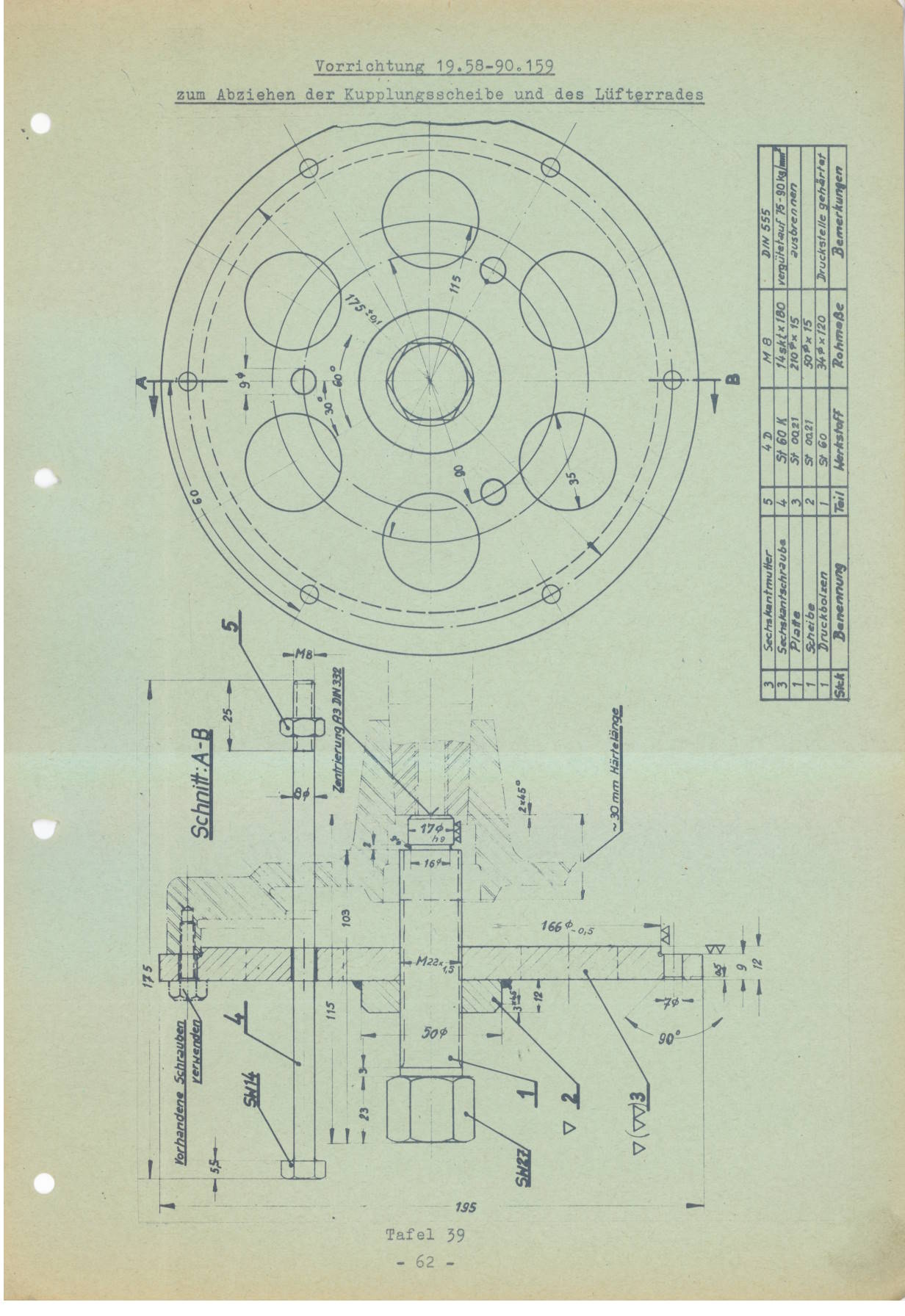

Beitragvon Ingo » 24.10.2016, 14:17
Abziehen Lüfterrad aus den HL Unterlagen
Abhziehen Lüfterrad
Re: Lüfterrad mit Anker abziehen Bulli/Alldog/TWN
Beitragvon Marco Zilles » 24.10.2016, 15:12
Hallo Ingo,
das ist ja geil. :beifall:
Vielen Dank!
