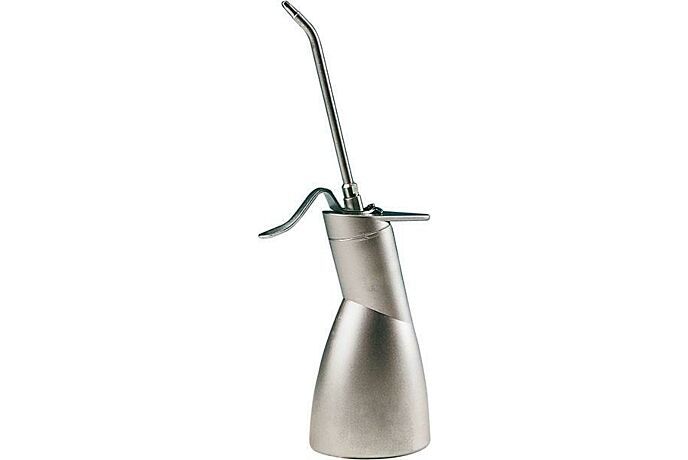

Hallo zusammen. Ich fülle das Öl mit einer Pumpölkanne ein bzw. nach. Das gekröpfte Ölrohr der Pumpkanne passt prima in die Öffnung im Öleinfüllstuzen. Geht prima und du brauchst das Öl nicht erwärmen, geht Ruck Zuck..........ich denke auch das so knapp 200 ml Öl in das Reglergehäuse passen. Es grüßt Euch alle der Caca vom Niederrhein. FROHE OSTERN und bleibt alle schön gesund
