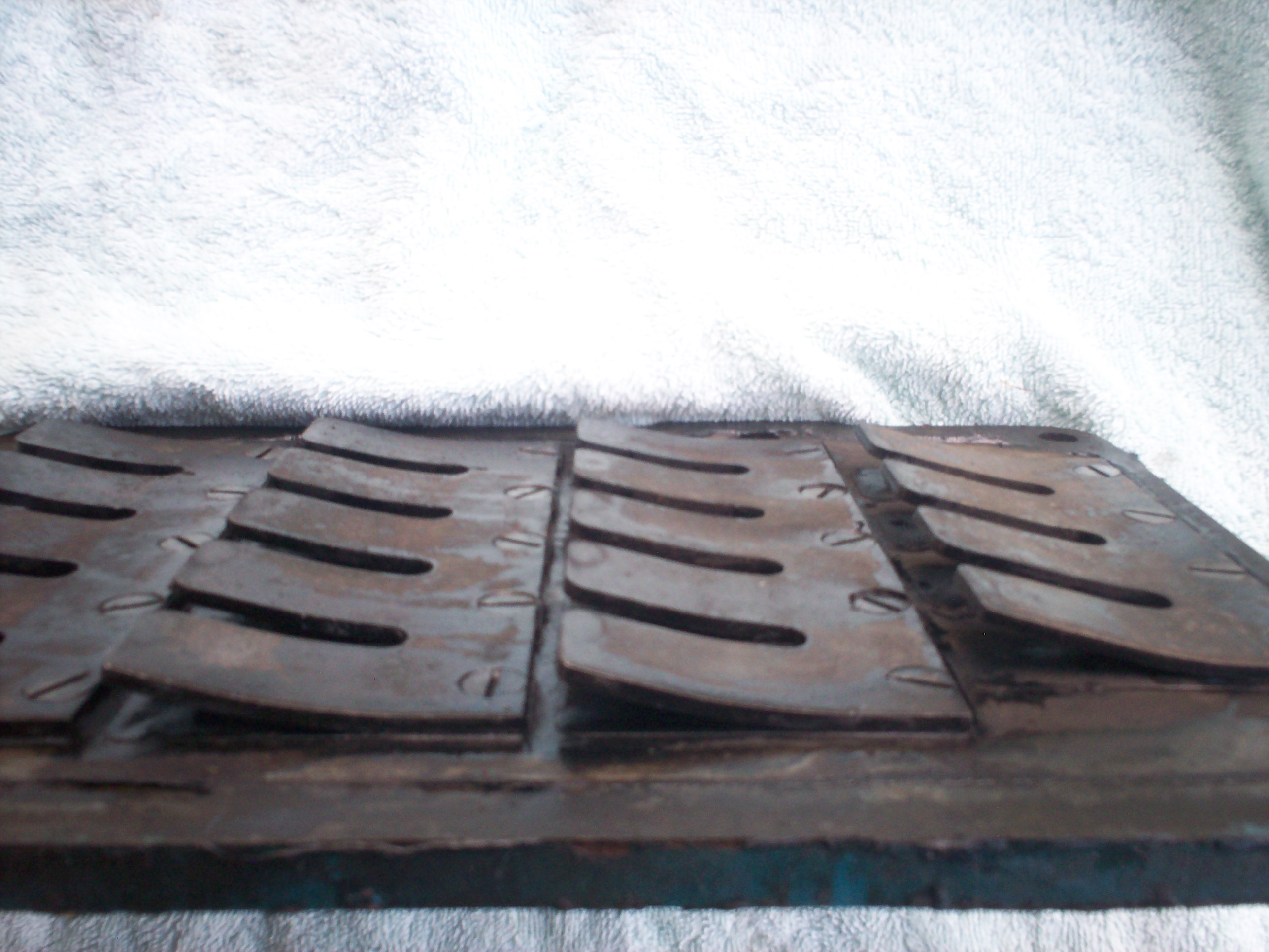

Beitragvon papafox » 29.07.2019, 19:41
3607 Luftklappen.jpg (7.24 KiB) 7409-mal betrachtet
mein Halbdiesel hat ( D3607) hat den Luftklappensitz mit 19 Federzungen. Um die Sache etwas zu präzisieren habe ich die Öffnungsmaße erfasst und die sind unterschiedlich von 14mm bis 18mm gemessen jeweils am Rand der Segmentöffnung. Hier Fotos vom Klappensitz. Hier ist mir etwas aufgefallen. Der Klappensitz hat einen abgeschrägten Steg, wohl um einen gewissen Drall der angesaugten Luft zu erzeugen. Die Schräge Kante leitet die Luft in Richtung der geöffneten Zunge. Mich würde interessieren ob es genaue Maße für den Spalt der geöffneten Zunge gibt.
Papafox
