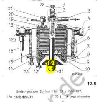

der Dieselfilter an meinen D2416 scheint offensichtlich undicht zu sein. :?
An der unteren Hutmutter (Pos. 11) bilden sich Dieseltropfen die dann abtropfen. Ich habe den Filter bis dato noch nicht zerlegt und frage mich daher wie an dieser Stelle eigentlich gedichtet wird. Sollte sich hier eine Kupferflachdichtung unter der Hutmutter befinden ? Im Schnittbild aus dem Werkstatthandbuch lässt sich dieses Detail nicht eindeutig erkennen.
Kann man die Hutmutter bedenkenlos einfach nachziehen oder besteht die Gefahr etwas zu beschädigen ?
Gruß Dirk

Beitragvon oldtimerfreud » 08.05.2016, 20:44
da sitzt wie du schon gesagt hast ein Kupferring drin,nachziehen kannst ja mal mit gefühlt wenn die
ihn zerlegst brauchst aber eine neuen O Ring auch.

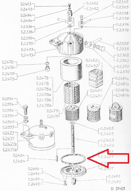

Re: Undichtigkeit Dieselfilter D2416
Beitragvon bulli1706 » 08.06.2016, 22:22
hallo Dirk.
Das Lecken kommt wahrscheinlich aus der Deckeldichtung und nicht von der Hutmutter.
Dein Dieselfilter hat seinen Deckel nicht oben sondern unten.
Als Deckeldichtung dient eine vierkantige Gummidichtung, die mit den Jahren hart wird, zu lecken beginnt und ersetzt werden muss.
Wenn sie leckt, wird oft und ohne nachhaltigen Erfolg nur mit der unteren Hutmutter nachgezogen.
Dabei kann der Deckel reißen und zu einem echten Filterproblem werden.
Deshalb sollte der Vierkant Dichtring und bei der Gelegenheit gleich der Micro Filter mit ausgewechselt werden.
Der äußere Filzring-Filter dient nur zur Abwehr grober Schmutzteile, wie sie früher oft noch vorkamen.
Beide Teile bekommst Du bei H.u.L.Dreyer in Westerholz.
Möglicherweise ist Dein Deckel auf diese Weise auch schon gerissen und leckt durch den zunächst noch feinen Haarriss.
Das wünsch ich Dir aber nicht.
Schönen Gruß von Oskar
