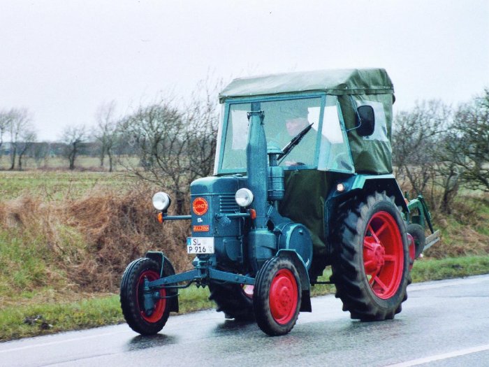

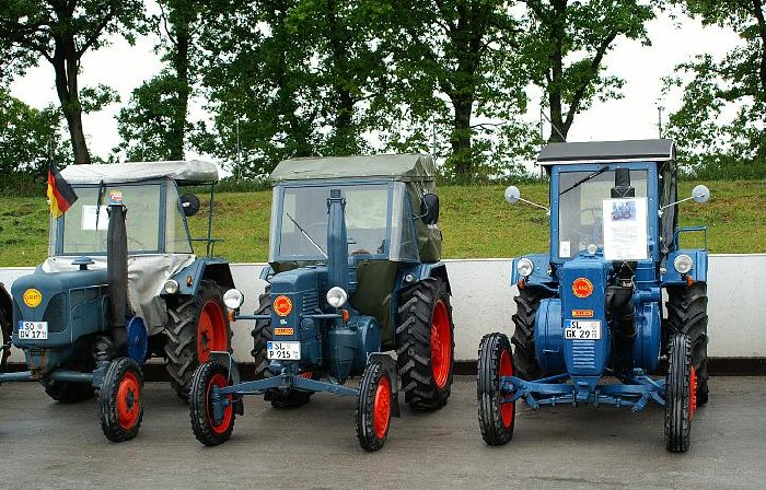

hier zeig ich Dir 3 Bilder von meinem D1706 mit dem original Lanz-Verdeck nach der Restauration mit beschichteter LKW-Plane.
Das Material kann genäht und verschweißt werden und wird in verschiedenen Farben und in 3 Stärken geliefert.
Du erhältst es aus 4mtr Rollen beim LKW-Sattler. Der macht Dir gegen Bares auch die Arbeit.
Ich hab die dünnste gewählt, weil sie am leichtesten zu verarbeiten ist und Seitenteile und Rücken eng nach innen aufgerollt immer dabei sein können.
Die Ecken werden mit Druckknöpfen verschlossen. Bei plötzlichem Wolkenbruch hast Du das ganze Verdeck in wenigen Sekunden dicht.
Farbe BW-Oliv.
Oberstes Bild: Verdeck mit nach innen aufgerollten Seitenteilen und Rücken.
Mittleres Bild: mein D1706 mit rundrum geschlossenem Verdeck.
Unterstes Bild: mein D1706 mit rundrum geschlossenem Verdeck.
Der D2416 links hat das gleiche Verdeck aber mit einer hellgrauen und stärkeren Plane bezogen.
Der D2806A rechts hat das Glühkopfverdeck mit Seitenteilen aus beschichteter mittelstarker schwarzer LKW-Plane. Die Seitenteile wurden vom LKW Sattler am Schlepper angepasst und vor Ort verschweißt.
Sie lassen sich nur in weiten Rollen mitnehmen oder hängen für den Winter im Treckerschuppen.

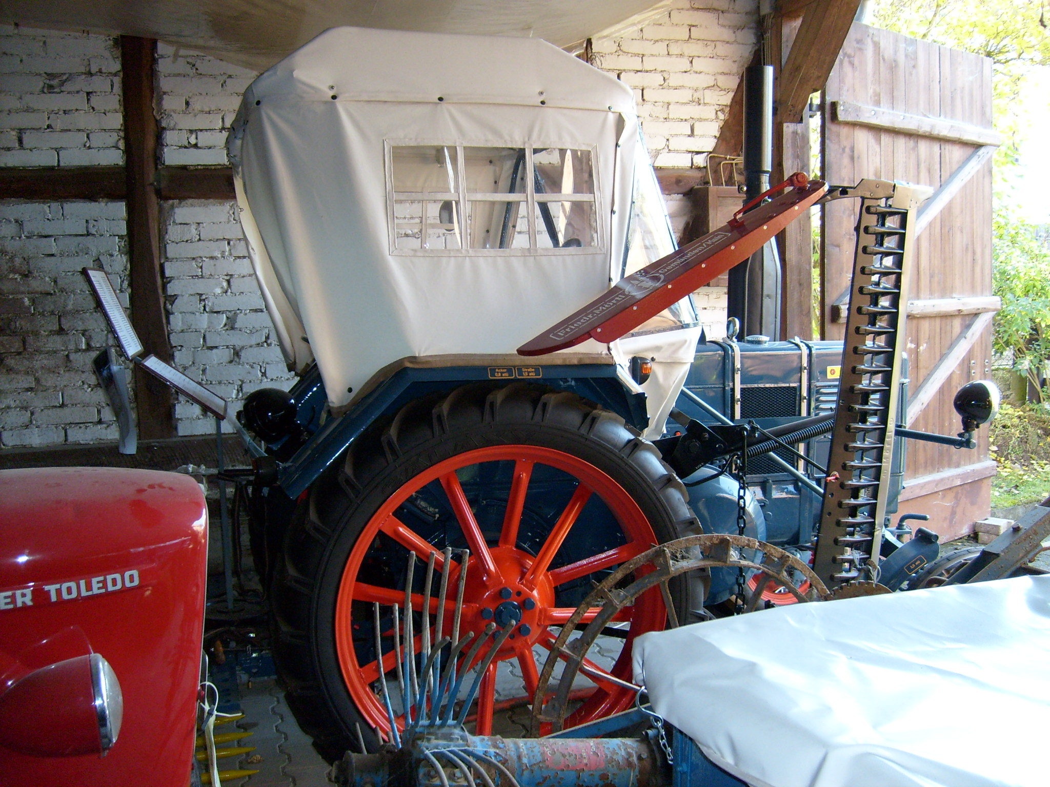

Eine weitere Möglichkeit neben den LKW- Planen ist die Verwendung der original wasserdichten Segeltücher, vorzugsweise in weiß. Bei der Anfertigung ist darauf zu achten, dass man die Tücher an den Rändern jeweils ca. 5 cm länger läßt. Bei der ersten Dusche und dem anschließednen Trocknen gehen die etwas ein.
Anbei mal ein Bild von unserem D1706 mit original Lanz Verdeck für diesen Bulldog. Die Segeltücher habe ich selber angefertigt und beim Sattler dann nähen lassen. Die einteiligen Seitenscheiben, wie man sie von neueren Fritzmeierverdecken und ähnlichen her kennt, gab es damals so noch nicht. Das Material war zu spröde, um es schadlos aufrollen zu können. Man hat daher erst 8 einzelne Seitenscheiben pro Seite eingenäht, z.B. beim D5506, und später dann 6 einzelne Seitenscheiben, der besseren Sicht wegen. Wann genau die Umstellung erfolgte ist mir unbekannt, vermutlich in 1953.
