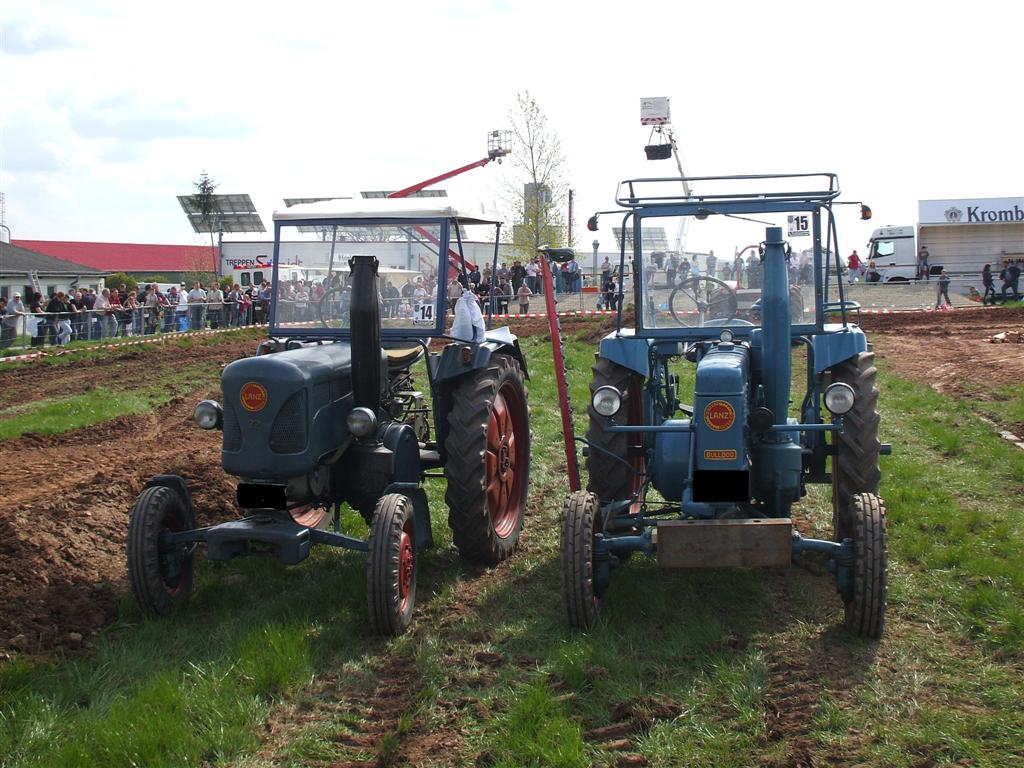

@Gordon
Dann hau mal raus du Schlauberger :D
Welches Baujahr ist der 2206?
D2206

Re: Lanz 1706 2206 Seriennummer am Getriebe

Beitragvon Rohoelzuender » 02.12.2014, 21:12
Hi!
Das ist ja mal ein schönes Duo! :D
Für eine Einschätzung benötige ich ein Bild das den Bulldog zwischen Auspuff und Hinterradkotflügel zeigt, Fahrtrichtung links. Ist noch die Original Lanz Kupplung drin mit Riemenscheibe? Dann bitte noch ein Bild vom Kupplungsfußhebel mitsamt Gestänge bis zum Kurbelgehäuse.
Aus dieser Perspektive tippe ich mal 1954.

Beitragvon D2206 » 02.12.2014, 21:28
Mit Sachs Kupplung :-)
