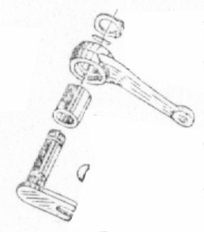

Hallo Luwi
Ursache für das Ausschlagen der Lagerbuchse ist ein schlecht funktionierendes Reibungsdämpfungsgelenk im Ölerreguliergestänge.
Das solltest Du in Ordnung bringen und dann schauen, ob der Ölerregulierhebel am Regler ruhiger geworden ist.
Schau dazu in meine Antwort an Gisybert.http://www.lanzbulldog.de/forum/viewtopic.php?f=26&t=4204
Andernfalls kannst Du den Hebel nach Entfernen des Sprengrings mit einem kleinen Abzieher entfernen.
Danach lässt sich die Lagerbuchse möglicherweise mit einer Plastikhülse aus dünnwandigem Kabelführungsrohr ausbessern.
Wichtig ist dabei, dass die Regulierwelle nicht eingeklemmt oder behindert wird und möglichst spielfrei arbeiten kann.
Wenn die Lagerbuchse unbedingt gewechselt werden muss, kann das bei geschlossenem Regler geschehen.
Dazu wird die Lagerbuchse von oben senkrecht mit eingefettetem Bohrer (zum Auffangen der Späne) aufgebohrt, von ihrem Sitz im Lagerdeckel gelöst und herausgezogen.
Die neue Buchse wird nach den Wellen= und Sitzmaßen aus Bronze gedreht oder kannst Du vielleicht bei Heino Dreier in Westerholz bekommen.
Vielleicht kann er Dir auch die Reparatur ausführen.
Bei der Montage einer neuen Buchse wird in aller Regel das Innenmaß immer erst vor Ort mit einer passenden Reibahle angepasst.
Bild .

Wie bekommt man bei geschlossenem Regler die Welle aus der Buchse um die Buchse zu wechseln?
Gruß Ludger
Luwi
Beiträge: 57
Registriert: 16.02.2011, 13:02
Wohnort: 45721
Re: Regler überholen
Beitragvon SimonGei » 28.10.2014, 23:21
Die Büchse zu wechseln geht nicht mit geschlossen bzw montierten Reglergehäuse/Lagerdeckel. Die Welle wird dir reinfallen da diese von der Anlenkung gehalten wird. Der weg raus führt nur nach unten. Also, Lagerdeckel ausbauen, Reglerdeckel ab, den Y-Hebel ausbauen dann kannst du sämtliche Büchsen und evtl auch die Feder erneuern. Setz aber keine zu kleine 'Passung' an, ein gewisses Spiel muss da sein sonst könnte sich bei der Mechanik was verklemmen und der Bulldog läuft nicht sauber.
