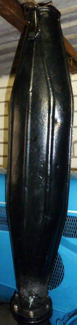

Nun zu meiner Frage : Mein 2016 spuckt einwenig Öl aus dem Auspuff, es sind Tropfen so groß wie ein Stecknadelkopf. Schlimm finde ich das nicht gehört glaube ich zu einem guten Zweitakt Diesel !!!. Das Funkensieb habe ich nicht im Auspuff und der Lanz muss nicht mehr schwer arbeiten, d.H.: er wird auch nicht so knalle heiß da wir hier wenig Berge haben zum hoch und runter fahren.
Im Ölsammeltopf ist eine Flügelmutter eingebohrt die ich öffnen kann zum Öl ablassen, es sammelt sich natürlich dort auch schon mal etwas an Öl, ich denke aber das es die völlig normale Menge ist.
Dort wo der Auspuff am Krümmer festgeschraubt ist befindet sich etwas 10 cm hoch eine weitere Flügelmutter die dort eingeschraubt ist, siehe Foto. Nach einigen langen Ausfahrten habe ich diese Flügelmutter geöffnet dort floss ca. 0,25 Liter unverbranntes Öl aus dem Auspuff. Ich meine Foto´s von einem 2016 gesehen zu haben wo an diesem Anschluss ein abgewinkeltes Röhrchen steckte wo das Öl einfach auf den Boden rausgedrückt wurde.
Macht es vielleicht Sinn an diesem Anschluss einen dünnen Schlauch zu befestigen der das Öl in einen kleinen Behälter unter der Motorhaube drückt ??? Dieses ist technisch leicht zu lösen. Kann man eventuell mit der Lösung das Öl spucken aus dem Auspuff reduzieren ??? Hat jemand vielleicht einen Tipp für mich

Wenn der Ölauswurf bei dir ohnehin schon recht gering ist wirst du wahrscheinlich nach dem Einbau des Funkensiebs nicht mehr viel merken. Das Funkensieb verringert die Abgasgeschwindigkeit im Auspuff enorm wodurch deutlich weniger Ölpartikel mitgerissen werden bzw. die wenigen mitgerissenen tröpfchen noch besser an den Wandungen abgeschieden werden und nach unten laufen.
Selbstverständlich ist es notwendig den Sammeltopf regelmäßig zu leeren und auch die Ablaufleitung unten am Schalldämpfer sollte natürlich frei sein. Original ging diese einfach nach unten in richtung Boden :wink:
Nach diesen Maßnahmen wirst du kaum mehr öltröpfchen außerhalb vom Auspuff finden.

Auf jeden Fall sollte das Sieb eingebaut sein. Es dient auch als Funkenfänger bei hoher Belastung des Motors. Wenn das Sieb regelmässig gereinigt wird, siehe Betriebsanleitung, dann ist der Funkenflug schon sehr minimiert. Beim fahren ohne Sieb und nur mässig belastetem Motor ist leichter Ölauswurf kaum zu vermeiden. Die ersten Bulldog Dieselmotoren hatten untem am Schalldämpfer keinen Ölablauf. Man wollte bei den späteren Ausführungen das leidige Ölauswerfen oben am Auspuff mindern, idem man es unten auf den Hof,Scheune, Strasse und Acker laufen ließ. Da dies eine ziemliche Sauerei ist und mit heutigen Umwelstandards kaum in Einklang zu bringen ist, hat man das wieder unten verschlossen. Meistens von der Ortsansässigen Schmiede bzw. Werkstatt. Habe da schon diverse Lösungen gesehen. Das Röhrchen wurde mal zugeschweißt, mal mit einem Außengewinde versehen und mit einer unten dichtgeschweißten Überwurfmutter verschlossen. Deine Idee einen Schlauch daran zu befestigen und in ein Ölauffangbehälter laufen zu lassen halte ich für die Beste Idee. Wichtig ist auch das regelmässige entleeren des Ölsammeltopfes, unten am Krümmer. Sonst reißt der Abgasstrom das gesammelte Öl mit in die Höhe und verunreinigt unnötig schnell Schalldämpfer und Funkensieb und dann auch die Fahrer und Beifahrer.
Ein weiterer Vorteil des Fahrens mit Funkensieb: Die Motoren laufen ruhiger und wie ich persönlich finde mit einem dumpferen, angenehmeren Klang.

Danke für Eure schnellen Antworten ! Hmmmmmm ich habe mein Funkensieb immer rausgelassen......... Finde dann den Sound richtig klasse von dem kleinen Lanz.
Mein Funkensieb wurde auch missbraucht. Man hat oben einen langen Knick draufgeschweißt damit der Fahrer früher nicht immer im Abgas gesessen hat.
Ich habe mich erstmal für die Lösung mit dem Schlauch und dem Ölsammelbehälter unter der Motorhaube entschieden. Bin mal auf die Auswirkung gespannt...... :shock:
