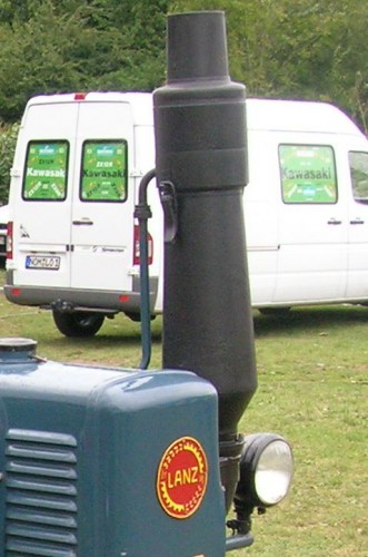

Heute habe ich ein Anliegen bezügl. der Auspuffanlage meines 2806.
Bei mir fehlt der kompl. Einsatz (Lanz Ersatzteil 163180).
Habe nun bereits das Teil bestellt. Man sagte mir es gibt beim 2806 nur eine Version.
Der Einsatz hat eine Ablaufleitungleitung. (lt. Ersatzteilliste)
Wo wird diese Ablaufleitung angeschlossen.
Mein Auspuffunterteil hat keinen Anschluß.
Gibt es etwa doch verschiedene Auspuffversionen ?
Konnte auch keine deutlichen Detail-Fotos finden.
Vielleicht könnt ihr mir da mal wieder helfen.
Danke.

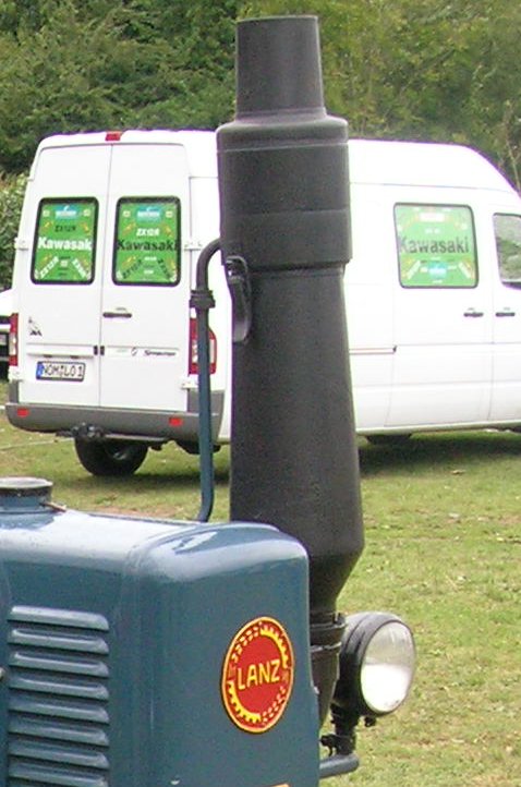

Hallo Harris,
die Fotos sagen eigentlich alles....
Christian

Hallo Christian
Danke für die Fotos.
Heißt das, daß die Leitung ins "Freie" läuft ?

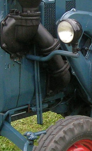

Wo kommt denn die 2. Leitung her ? (2.Foto)
Freu´ mich auf weitere Info´s.
Harris

Eine ist wie dargestellt oben an der Tüte dran, die ander unten im Trichter. Und ja, die laufen ins Freie.

Danke für die Info bezgl. Ablaufleitungen.
Der Vorbesitzer hat wohl den unteren Anschluß einfach stillgelegt u. überlackiert.
Ist diese Leitung unbedingt erforderlich ?
