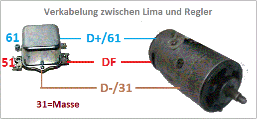

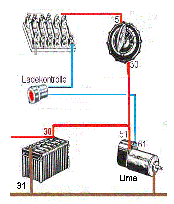

"das kleine silberne Teil mit Kabeln dran unter der Batterie" könnte ein nachmontierter Lima-Regler sein. Damit Du die Anschlüsse prüfen kannst, füg ich Dir hier 2 Zeichnungen ein. Die oberste zeigt die Verkabelung der Lima mit dem Bulldog, die unterste die Verkabelung zwischen Lima und Regler.
