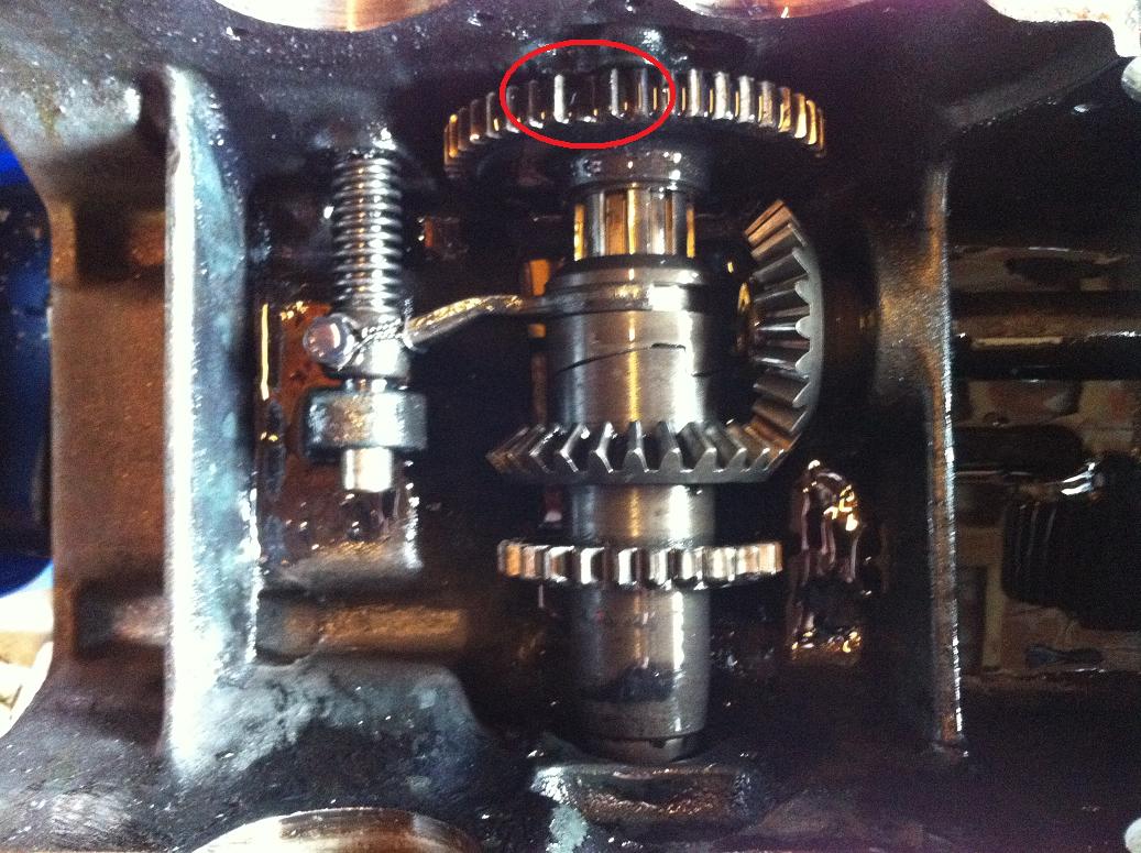

wollte bei dem schönen Wetter heute nochmal eine kleine Runde mit meinem D1616 drehen. Nach dem Start hatte ich auf einmal ein lautes Krachen, hab ihn sofort abgestellt. Danach mit der Hand durchgedreht nichts. Wieder gestartet dann wieder Krachen und auf einen Schlag voll blockiert und aus.
Habe mich dann sofort mit meinem Vater auf Fehlersuche begeben und festgestellt dass sowohl vom Zwischenrad sowie vom Gegenrad auf der 1. Welle jeweils ein Zahn fehlt.
Eigentlich müsste ich doch die obere Getriebehälfe auch ohne Abflanschen runternehmen können oder spricht etwas dagegen?
So jetzt muss ich mich mal um neue Zahnräder bemühen... :(

Beitragvon simpson1986 » 22.04.2012, 18:26
So gestern hatte ich endlich mal Zeit mein Getriebe zu öffnen. Gefunden hab ich jedoch lediglich die abgebrochenen Zähne. Die Frage stellt sich halt, war es Materialschwäche oder -fehler evtl. auch wegen den schnellen Getrieberädern oder war der Auslöser etwas anderes. Nicht dass ich jetzt die drei beschädigten Zahnräder tausche und mir passiert im Anschluss das Gleiche nochmal :oops:
Hier die ersten Schadensbilder:
1. Welle
Zwischenrad
untere Getriebewelle
simpson1986
