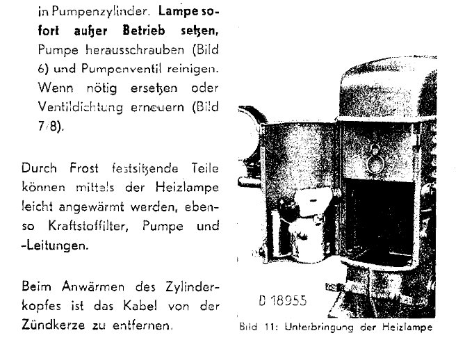

Damit liegt er richtig. Ich habe vor einiger Zeit eine Zusatzbetriebsanleitung mit dem Titel "Anleitung für Behelfsstart mittels Heizlampe zu 17 PS u. 22 PS Bulldog" zugesandt bekommen.
Gordon "Rohoelzuender" hat geschrieben:Die Heizlampe war nicht für das Auftauen von fest sitzenden Teilen gedacht. Als Starthilfe bei tiefen Temperaturen aber sicherlich auch nicht.
Damit liegt er falsch. Er hat jedoch Recht mit seinem Hinweis auf die Notwendigkeit den Kerzenstecker beim Anwärmen abzuziehen.
Gordon "Rohoelzuender" hat geschrieben:Geht aus dieser Empfehlung eigentlich auch hervor, dass man vor dem Anwärmen des Zylinderkopfes mittels Heizlampe den Kerzenstecker abziehen und das Kabel beiseite legen muss? Sonst hat man Kabelbrand der ganz besonderen Art...
Die Zusatzbetriebsanleitung umfasst nur wenige Seiten und beschreibt hauptsächlich die Bedienung und wartung der Heizlampe. Nur kurz wird deren Einsatz beschrieben.
Zusatzbetriebsanleitung hat geschrieben:Durch Frost festsitzende Teile können mittels der Heizlampe leicht angewärmt werden, ebenso Kraftstoffilter, Pumpe und -Leitungen.
Beim Anwärmen des Zylinderkopfes ist das Kabel von der Zündkerze zu entfernen.
Ich wäre sehr an den Informationen aus den Lanz Kundendienst-Nachrichten zu diesem Thema interessiert, die Heiko "Lanz-Diesel" angesprochen hat.

Hallo Philipp,
nachmals vielen Dank für Deinen Beitrag und die entsprechende Bilddoku!! :beifall:
