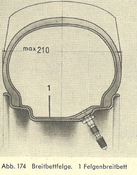

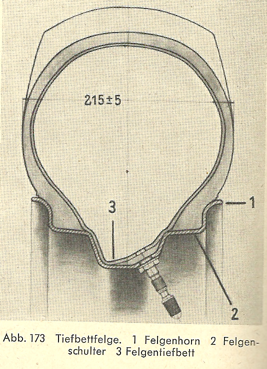

Beitragvon engineer » 11.12.2018, 18:10
es ist schon ärgerlich daß es zwar neue Bulldogs aber immer noch keine passenden Reifen für unsere Alten zu kaufen gibt. Für fast alle anderen Kfz gibt es Neu-Auflagen der alten Bauarten.
Grundsätzlich "paßt" auf eine Tiefbettfelge nur ein Ballonreifen. Alles andere ist nicht dafür gemacht und wird immer mehr oder weniger "unpassend" aussehen.
Das Problem ist nicht die Felgenbreite sondern die Form insgesamt. Tiefbettfelgen haben eine höhere Schulter die die abgesetzte Auflagefläche eines "normalen" Reifen überragt und ihn an den Flanken in die Zange nimmt.
Paßt der Reifen zur Breite des Felgenbettes,behält er zwar seine Form mit geraden Flanken, dafür steht das ebenfalls zu große Felgenhorn 2cm über.
Also muß er wesentlich größer sein um quasi über das Felgenhorn zu "quellen" und eine einigermaßen runde Form zu bilden. Leider hängt das Resultat sehr vom Hersteller und der Stabilität der Flanken ab (je weicher desto runder)

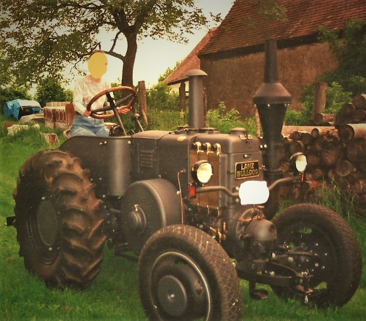

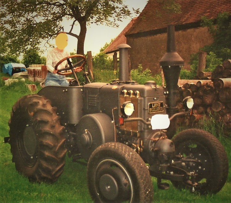

Der 25er auf dem Bild hat 14.9-24 Good-Year DynaTorque auf Originalfelgen.Steht gerade,sind ziemlich rund und haben kein Allerwelts-Profil.
