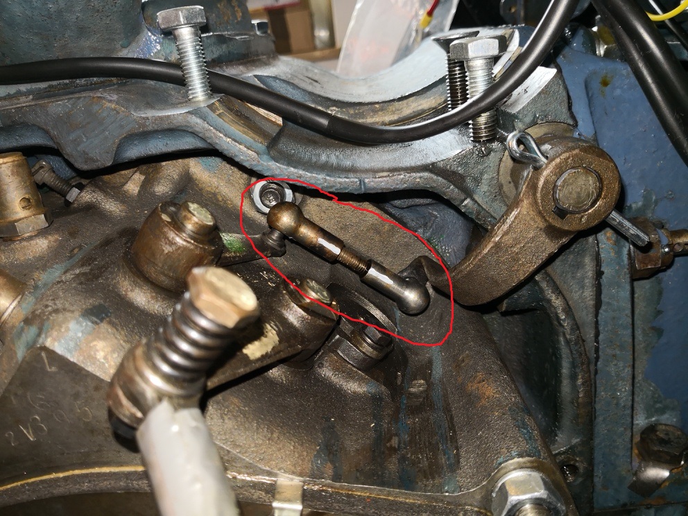

folgendes Problem.
Kann nach Zusammenbau von Reglerstange mit Kugelpfannen und Regler sowie Regulierwelle für den Handgashebel, den Handhebel nur noch von Standgas bis zu 50% Vollgas bewegen, dann geht nichts mehr.
Länge der Reglerstange mit Kugelpfannen wurde nicht geändert.
Der Regler wurde von einer Werkstand überholt. Den Zusammenbau der Reglereinzelteile habe ich selbst nach Handbuch erledigt.
Augenscheinlich was alles gangbar.
Wer kann mir eine Tipp geben? Danke vorab...

vielleicht greift die Gabel am Regler nicht richtig an der Einspritzpumpe an die Rolle der Regelstange. :kratz: :kratz:

Problem gelöst...
Hatte Stiftschraube vom Kurbelwellendeckel auf 12 Uhr erneuert, jedoch darf der Stift nur
minimal zur Mutter überstehen, d.h. bei mir ist die linke Kugelpfanne am Stift hängen geblieben.
Stift eingekürzt und schon läßt sich der Handhebel etc. frei bewegen...
