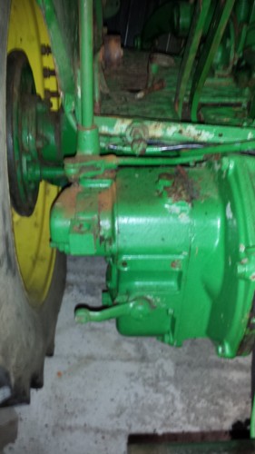

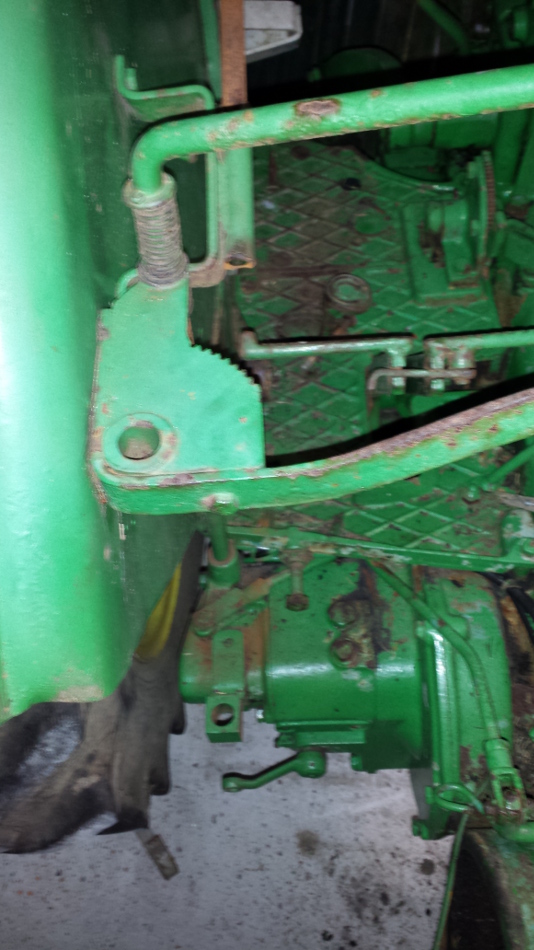

ich lese nun schon länger immer mal wieder hier im Forum wenn ich mit dem Einen oder Anderem nicht weiter komme. Bislang hat das auch immer gut funktioniert, nur diesmal komme ich nicht richtig weiter. Bin im Moment dabei einen 2416 Bj 1960 zu zerlegen und zu restaurieren. Dabei bin ich über was gefallen. Auf halber höhe ist an der rechten Seite des Kriechganggetriebes ein kleiner hebel mit dem ich nichts anzufangen weiß. Habe noch einen 2816 der gerade fertig geworden ist, dieser besitzt diesen Hebel aber nicht. Habe mir mittlerweile die ETL von 1958 besorgt dort wird das ganze als Fernbedienung beschrieben. Wie muss man sich das nun vorstellen? Weiter sieht es anhand der ETL so aus als würde mir doch einiges an Gestängen etc fehlen. Hat vielleicht jemand eine Ahnung ob und wenn ja wo man sowas noch bekommt? Anbei noch ein paar Bilder zum besseren verständnis :wink:

der kleine Hebel betätigt die Lammelenkupplung. Mit ihr kann der Kraftfluß zu den Kriechgängen unterbrochen werden, während die Zapfwelle angetrieben bleibt. Man kann also die Zapfwelle weiterlaufenlassen und den Bulldog anhalten. Fernbedienung deshalb, weil man dazu nicht aufsteigen muss. Die Lamellenkupplung, etc. sollten in der ETL auch zu sehen sein...
Ich sollte irgendwo Fotos von den fehlenden Gestängen haben. Kann ich bei Gelegenheit raussuchen. Die sollten mit etwas Geschick nachzubauen sein...

Sieht man selten! Es scheint nicht viel zu fehlen. Vermutlich nur der Handhebel plus Kleinteile. Die Durchführung unten am Kriechganggetriebe sowie die Durchführung oben mit Raste ist ja noch vorhanden.
Was ich mich immer frage ist, warum man soche Teile entfernt?
Bei unserem D2416 mit Kriechgang-und Lamellenkupplung war auch der Bedienhebel nicht mehr dabei, ebensowenig wie die Sperre, die die Strassengruppe blockiert. Hätte ja sein können, dass da was defekt ist. Aber nachdem wir die Teile gefunden und montiert hatten, funktionierte alles auf Anhieb ohne Probleme.

So weit ich weiß hat diese Kupplung nichts mit der Zapfwelle oder dem Kriechganggetriebe zu tun, was heißen will dass man sie auch in den Normalgängen benutzen kann. Zur Funktion: Hebel hoch runter gleich ein /auskuppeln, Hebel seitlich verdrehen gleich Handbremse auf/zu. Normalerweise müsste der Bulldog auch einen Hebel auf der Lenksäule haben um die Lenkung zu arretieren.
