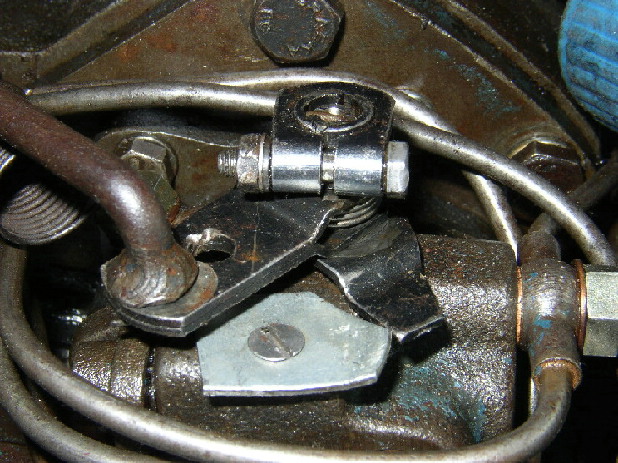

Die Ölpumpe , diese ist wohl noch eine der ersten Ihrer Art und hat noch keine Strichmarkierungen zum einstellen des Zeigers bzw. des Reglergestänges , dafür ein Loch mit M4 innengewinde . Das Loch sieht absolut orginal aus und ist auch schön plan umfräßt oder wie auch immer man dasnennt .
So nun ist da bei meinem Lanz ein verzinktes Plättchen mit einer Senkkopfschraube befestigt ,das den Zeiger sehr weit rechts fixiert .
Das Plättchen sieht mir absolut nicht orginal aus.
Das Reglergestänge bewegt bzw regelt auch schön hin und her , aber der Zeiger seht so weit rechts durch das Plättchen , das Er sich nicht mal annährend bewegen könnte .
Hab Gegoogelt und Zeichnungen und Einstellungen von Pumpen gefunden , auch bei einem Bekannten eine gesehen,doch diese haben eine komplett gefräßte oberfläche und eben die 2 Markierungsstriche
links für vollast und rechts für leerlauf .
Da hab ich nun ein problem mit meinem technischen Verständnis , den wenn bei meiner Ölpumpe der Zeiger schon mehr wie nach rechts steht , dann dürfte Er ja übertrieben gesagt ja gar kein Öl mehr Pumpen .
Hat mir jemand einen Tip ? bin über jede Hilfe super Dankbar !!!!

ich weis jetzt nicht wie weit Sie mit der Schmierpumpe (Öler) Materie vertraut sind. Die Schmierpumpe wird mit der Regulierstange eingestellt. Regulierstange muß bei Gashebel auf Leerlaufstellung in der äussern Bohrung des Losen Hebels zum Anschlaghebels eingehängt sein. Der Anschlaghebel selbst steht dann an der Anschlagschraube an (also links auf Volllaststellung). Denn der Regler steht bei Stillstand des Motors ja auch auf Vollast. Wenn Sie jetzt den Motor starten sollte der Anschlaghebel sich Richtung Leerlaufeinstellung bewegen (nach rechts) und zwar weil bei Ihrem Bulldog keine Markierung vorhanden ist auf einen bestimmten voreingestellten Ausschlagwinkel. Je nach Typ der Schmierpumpe ist der Auschlagwinkel verschieden (15- 20 Grad aber bitte mich jetzt nicht festlegen ist je nach Pumpentyp verschieden). Mann kann durch das verstellen der Länge der Reguliertange die Ölmenge einstellen. Darauf achten das die Gelenke der Regulierstange leicht gängig bleiben sonst ist der Regler in seiner funktion gehämmt und der Motor läuft nicht mehr ruhig. Wenn der Motor belastet wird(z. B. 6. Gang einlegen, Motor Vollgas geben Handbremse und Fußbremse anziehen und nun die Kupplung soweit kommen lassen das der Motor belastet wird dann sollte der Anschlaghebel je nach Belastung Richtung Anschlagschraube für Volllaststellung gehen oder Anschlagen. Achtung natürlich weit genug aus der Fahrspur des Schleppers gehen damit Sie von Ihrem Helfer auf dem Schlepper nicht ausversehen überfahren werden können.

Beitragvon mechatroniker » 22.06.2010, 16:57
Gruß und Dank erst mal vorab an den lanzfahrer und Peter (lanzkoosie) !!!
Hab jetzt ein Bild reingemacht , dann sieht man gleich was ich meine , zu beschreiben ist immer schwer .
Ich denke und bin mir ziemlich sicher , das das verzinkte Plättchen nicht korrekt ist .
Wenn ich das Plättchen herausschraube , geht der Zeiger bis Mitte der Befestigungsschraube des Plättchens zurück und bewegt sich dann auch mit dem Reglergestänge nach rechts wenn ich es dort hin drücke .

Beitragvon mechatroniker » 29.07.2010, 14:43
hab die eingelaufenen Teile spielfrei gemacht und das Gestänge mit Zeiger eingestellt .
Seitdem bin ich schon einige ( test ) Stunden mit dem Lanz gefahren und das Öl-spritzen ist zurückgegangen .
