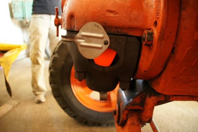

Der Glühkopfmotor ist ein Vorkammermotor, d.h. die kugelförmige Vorkammer mit dem Zündkopf ist nur durch einen relativ kleinen Kanal mit dem Zylinder verbunden. Der Zündkopf ist ungekühlt und ist während dem Betrieb rot glühend, wie hier bei meinem Pampa nach dem Abstellen:
Der Diesel wird sehr früh (160 grad vor OT Förderbeginn) direkt in den glühenden Zündkopf gespritzt, wo er verdampft.
Erst wenn der Kolben Frischluft durch den kleinen Verbindungskanal in die Vorkammer drückt, entzündet sich der Dieseldampf mit der Frischluft an den glühenden Wänden.
Beim Halbdiesel gibt es keine glühenden Teile im Motor. Der Zylinderkopf ist beim Halbdiesel leicht gekühlt, der Halbdiesel verdampf auch den Diesel nicht. Förderbeginn ist auch viel später gegen OT. Sicherlich vereinfachen die warmen Flächen des Kolbens und Zylinders das Zünden, wichtigestes Zündkriterium ist beim Halbdiesel dennoch die Kompression! Eine Vorkammer gibt es auch nicht!
