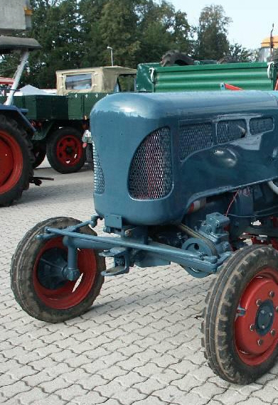

ich habe hier eine Ölpumpe liegen. Da diese große Ähnlichkeit mit der Ölpumpe von meinem Alldog hat, denke ich die ist von einem Lanz.
Die Farbe würde auch passen. Ist das evtl. eine Nachrüstpumpe? Auf einer Seite ist eine Zapfwelle auf der anderen Seite eine doppelte Riemenscheibe.
über Antworten würde ich mich freuen.
Hier noch 2 Bilder:

die Pumpe wurde so am D1266 und D1666 verbaut. Dort wird sie von der Kurbelwellen-Riemenscheibe aus mit zwei Keilriemen angetrieben. Die Zapfwelle dient dem Antrieb des Mähwerkes (falls vorhanden).

Hydraulikpumpe D1666

Danke für die Antwort. Bei meiner Pumpe ist an der Betätigung mit einem Kleinen Handgriff ausgeführt. Konnte man die Pumpe originall vom Fahrerstand aus betätigen?
Ich habe schon viele dieser Schlepper gesehen. Aber die Pumpe an der Stelle. War das Sonderzubehör?

ja, die Pumpe konnte man über den Hebel vom Führerstand aus betätigen. Reste vom Hebel sind noch auf einem Bild zu sehen.
Hydraulik und Mähwerk gab es als Zubehör zu kaufen. Das Mähwerk konnte man mittels eines Zylinders im Rumpf hydraulisch ausheben. Es kann mit wenigen Handgriffen angebracht und wieder entfernt werden, die Pumpe bzw. der Antrieb bleiben dabei am Schlepper. Wenn man nun den Schlepper ohne Mähwerk kauft (weil das schon beim Schrotthändler gelandet ist oder in irgend einer unbekannten Ecke beim ursprünglichen Besitzer liegt) ist der Antrieb (bei Schleppern ohne Heck-Hydrauk) natürlich überflüssig. Ich weiß von einem Schlepper bei dem das so war. Der Antrieb wurde dann beim herrichten einfach entfernt. Vielleicht ist es deinem Antrieb bzw. deiner Pumpe auch so ergangen?
