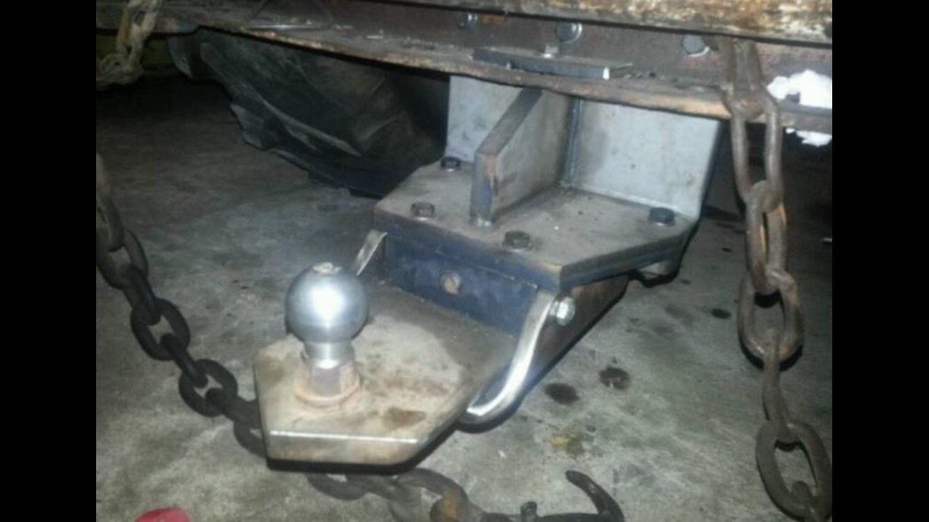

Beitragvon schwan66 » 21.11.2024, 09:46
Ja bitte das würde mich interessieren weil ich den nächsten Wohnwagen ja nicht auch irgendwann kaputt haben möchte.
Ggf sind die neuen sogar empfindlicher als unser alter....
Die baut die Fa. LANZARZT KLEINE,04808 Thallwitz OT Röcknitz
da dann ggf anfragen

Beitragvon falcon » 21.11.2024, 09:55
Jo das hab ich mir gedacht, die kenne ich.
Federt nur das vor und zurück und nicht das hoch und runter gewippe und die Stöße der Straßen ab.
In meinen Augen keine Lösung....
Da ist sowas schon besser geeignet: https://niehoff4horses.de/de/kugelkupplung

Re: Kugelkopf AHK beim 10 Liter, Schläge auffangen,Wohnwagen
Beitragvon schwan66 » 21.11.2024, 10:21
Laut der Firma sind die Extra dafür gebaut um die Stöße abzufangen!! keine Zugkräfte...
muss dan jader selbst entscheiden...
Beitragvon falcon » 21.11.2024, 10:43
Die war früher oft bei ebay drin.
Da ist ne Feder verbaut die horizontal wirkt und das vor und zurück dämpft, nicht das hoch und runter....
So hab ich das verstanden und so sieht das auch baulich aus. Da kann nichts hoch und runter federn an der Konstruktion
