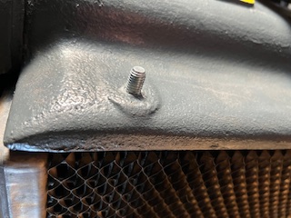

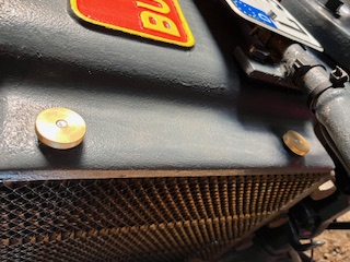

Beitragvon Brian » 24.01.2025, 10:29
Hallo allerseits,
so habe ich es nun gelöst und ich muss sagen, ich bin sehr zufrieden.
8er Loch gebohrt, M8er Gewinde mit Metallkleber eingeklebt und es hält ...
Brian
