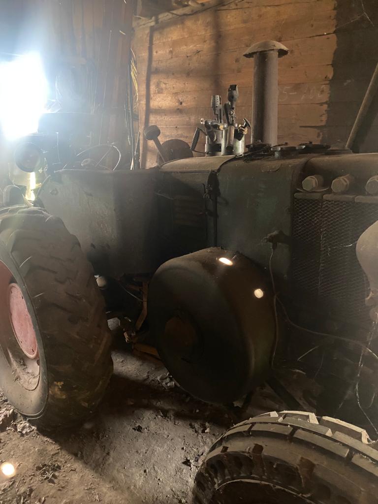

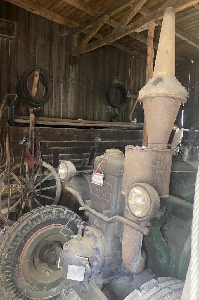

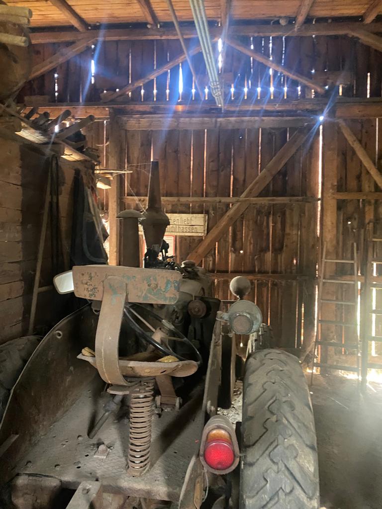

Hi Leute,
ich habe einen Hof gekauft und somit auch eine darin stehende Lanz. Ich habe bisher nur alte Motorräder restauriert und kenne mich damit überhaupt nicht aus. Allerdings bin ich begeistert von dem Fahrzeug und möchte es natürlich funktionsfähig machen. Der Traktor stand nun seit über 30 Jahren ohne sich zu bewegen dort. Das Schwungrad lässt sich leicht drehen. Zum einen wäre interessant, um was es sich genau für eine Lanz handelt und ganz grob würde ich gern schonmal wissen, wie man am besten an die Arbeit geht. Was sollte zuerst durchgeprüft bzw. gereinigt und gebaut werden? Über eure Hilfe würde ich mich sehr freuen!

Um welchen Bulldog es sich genau handelt kann ich dir auf Grundlage der Bilder leider nicht beantworten. Werksinterne Bezeichnung bei Lanz dürfte D7506 gewesen sein, aufgrund der Luftbereifung.
Die Internetseite "LANZ-BULLDOG-HOMEPAGE" dürfte dir aber helfen, den Typ herauszufinden. Ansonsten mal nach dem Typenschild suchen.
Zur Instandsetzung empfehle ich dir das Buch von "Ernst Heinl". Eine Pflichtlektüre für Bulldog-Besitzer... Da steht alles beschrieben. Am besten mehrfach durchlesen, bevor man sich an den Bulldog macht...

Scheint ein Bulldog mit Benzin-Startvorrichtung zu sein :beifall:
Am wichtigsten ist jedenfalls zunächst sicherzustellen, das die Ölversorgung intakt ist. (Der Öler sitzt hinter dem linken Schwungrad). Bevor nicht sicher ist, das alle Schmierstellen Öl bekommen, ist es Ratsam der Bulldog nicht zu starten. Das steht aber alles im oben genannten Buch.

Erst Recht, bei den Heizlampen, die man auf dem Bild sieht. OBACHT !!!
eine spröde Gummidichtung und dein Hof ist runtergebrannt, bevor du ne Gebäudeversicherung gemacht hast :P
Kannst mich auch gern mal dazu anrufen. Wenn du magst. Bin etwas geübt in Sachen Heizlampe.

bin da kein Spezi, aber hat der ne Luftschleuse und war das mal nen Holzvergaser?? Sieht man nicht so ganz auf den Bildern.
Auf jeden Fall das Gerät so belassen. Super schöner optischer Zustand.
Vielleicht findest du an der Pumpe das Typenschild.
Suche auch mal im Forum nachn Typenbestimmung. Da gibts von Fachleuten Tips, wie man das rausfinden kann.,
