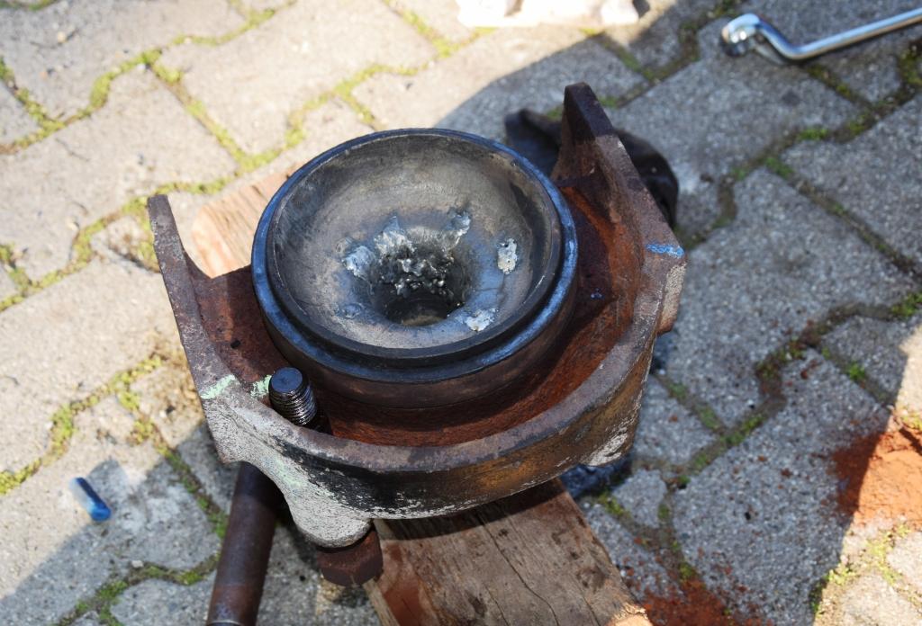

Nun zu meinem Problem: nach ordentlicher Startvorbereitung habe ich den Lanz wie immer versucht anzuwerfen. Dabei habe ich dann leider festgestellt, dass der Glühnase wohl seit letzem Jahr gerissen ist: es kommt Feuer und Rauch raus, Kompression gibts natürlich keine mehr. Also habe ich die Glühnase ausgebaut und wieder von innen zuschweißen lassen. Danach wieder alles in zahllosen Anläufen eingebaut, bis der Glühkopf dann endlich dicht war. Nun kann ich den Bulldog zwar anwerfen, aber nach ein paar Takten wird der Motor immer langsamer und kommt dann zum stehen. Gas geben oder von Hand einspritzen hilft alles nix.
Was könnte das denn sein? Kann das Problem allein durch die neuen Schweiß-Unebenheiten im Glühtropf entstanden sein? Oder müsste ich die Zerstäuberdüse nach der Reparatur grundsätzlich neu einstellen? (Diese wurde erst vor paar Jahren noch von Walter Enz selbst eingestellt, deshalb habe ich da mal die Finger von gelassen)

Hier noch ein Bild der geflickten Glühnase:

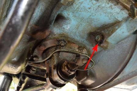

Socke hat geschrieben:Dieters Warnungen sind unbedingt sehr ernst zu nehmen! Das unkontrollierte, weil ungeregelte Hochdrehen des Motors ist kein Spaß und lebensgefährlich!
Ja, das hat man mir auch eingeschärft - und auch eine kleine Zeichnung gemacht, aber aus der werde ich nicht schlau (die dort eingezeichnete Schraube gibts einfach nicht). Vielleicht könnt ihr mir da noch einen Tipp geben? Ist es diese da (siehe Bild) oder ist die Schraube unter der Schwungscheibenabdeckung versteckt?
Edit: halt, da hab ich einen Bock geschossen: das wird einfach die "Schraube" mit der Ölleitung mittig unten sein (auf dem Bild verdeckt), habe ich recht? Das markierte Ding ist nämlich ein Bolzen mit Splint und hat sicher nix damit zu tun!
Socke hat geschrieben:Eine weitere Möglichkeit, weswegen der Motor nach ein paar Takten wieder ausgeht: Die Glühnase hat nicht ganz ausreichende Temperatur.
Hmm, das kann ich mal nicht außschließen, der Brenner hat etwas Ärger gemacht und lief wohl nicht auf Volldampf. Mit rot glühender Nase war jedenfalls nix, aber das liegt vielleicht auch daran, dass die Glühnase auch unten schon mal flächig neu Überschweißt wurde?
