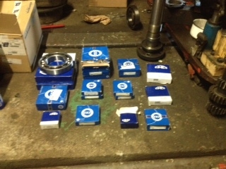

Beitragvon mauer » 22.04.2014, 15:21
Moin
So , heute sind nach langem hin und her die Kugellager eingetroffen. Meine erste Adresse war Herr Knabenschuh . Da ich schon beim Motor sehr gute Erfahrungen mit ihm gemacht hatte . Auch der Preis der Getriebelager(ich hatte alle, incl. der Radlager ) lag bei ca 660 € , was ich schon akzeptabel fand. Da ich aber 5 Jahre in Tschechien gearbeitet habe , wollte ich es dort noch probieren . Im Internet geschaut , Firmen mit e-shop gesucht und angeschrieben zwecks Lieferung nach Deutschland.Von den Herstellern ZVL/ZKL und Kinex. Alles kein Problem , war die Antwort. Nach einigen hin und her , wahrscheinlich hatten sie meine Anfrage als Witz gehalten, kam ein Angebot . Ich habe es dann angenommen und bestellt. Natürlich Vorkasse , wo es mir etwas mulmig im Bauch wurde . Jedenfalls ist heute das Paket gekommen (Erleichterung, da ja mein Geld schon weg war)und alles drinne was ich bestellt hatte.
Und ich glaube , dass der Preis von 364 € ( Wechselkurs €- Krone war 1:27 )kaum zu schlagen ist.
Gruss Andre
