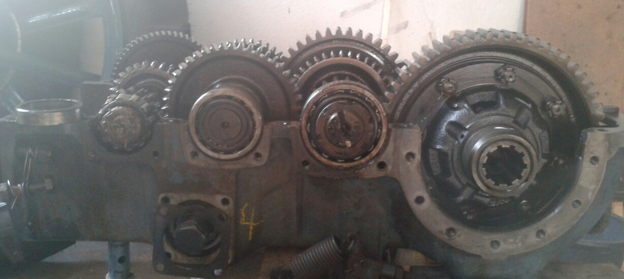

Beitragvon Pat » 01.10.2013, 15:50
Getriebeunterteil
Hallo Thomas,
Super, vielen Dank fuer Deinen Beitrag mit Bild. Bei mir ist das Getriebe horizontal in der Mitte getrennt. Die Trennfuge geht mittig durch die Lagerbohrungen. Hab mir jetzt ueberlegt, dass ich die neuen Lager montiere und in die untere Getriebehaelfte lege. Dann wollte ich den Lagerdeckel auf der linken Seite montieren eine Messuhr an ein festes Zahnrad ansetzen, nullen und die Welle von rechts nach links klopfen, bis das Lager links fest ist. Das Ergebnis auf der Messuhr ablesen minus 0,1mm Spiel fuer links und die Passscheiben links unter den Lagerdeckel unterlegen. Das Gleiche wollte ich mit der rechten Seite machen. Spiel links 0,1mm plus Spiels rechts 0,1mm ergeben in Summe 0,2mm. Gibt es etwas an der Art und Weise noch zu aendern?. Versuch mal ein Bild vom Getriebe hochzuladen. Gruss Patrick
