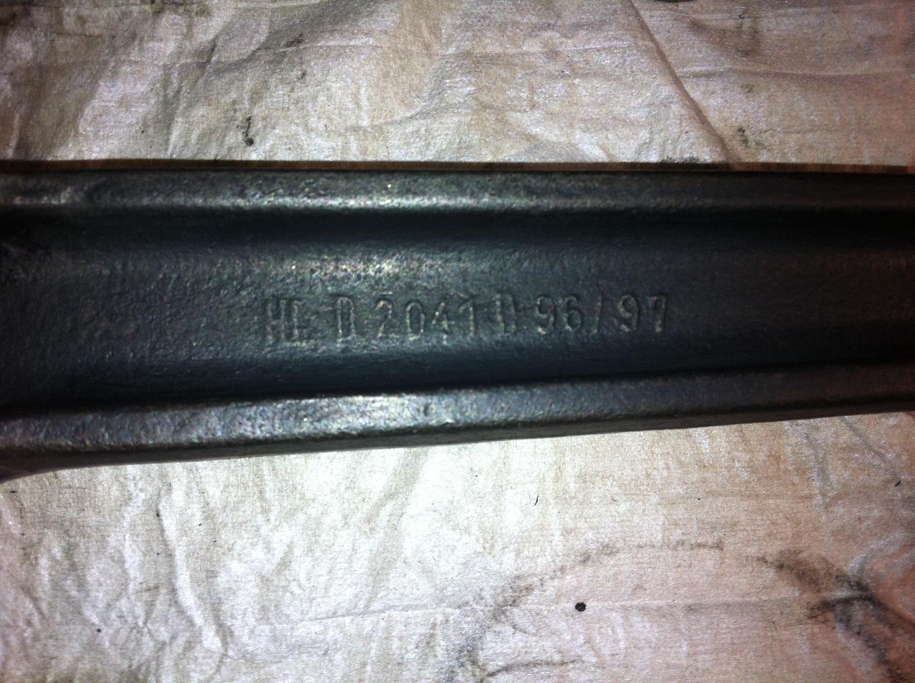

Ich restauriere gerade einen 25er Lanz. Bei der Bestellung von Ersatzteilen stellte ich nun fest, dass der Kolbenbolzen 45 mm im Durchmesser hat, statt der sonst üblichen 40 mm. Etwa was vom Gasbulldog? Auf dem Kolbenbolzen steht F 75 am stirnseitigen Rand. Leider ist dieser unbrauchbar. Wo kann ich einen neuen 45 mm Kolbenbolzen bekommen ?
Hier mal ein Bild vom Pleuel (Teilenummer)

bei den 25er Maschinen gab es auch direkt von Lanz ein Kolben in der Ausführung mit "verstärkten" Bolzen von 45mm Durchmesser.
Eine solche Ausführung hat auch unser 25er Allzweck (S.Nr. unter den letzten 50)
und wenn du bei einem Lanz Händler aus dem Süddeutschen Raum
auf die Internetseite guckst, findest du auch noch einen anderen Bulldog mit diesen Kolben.
Die TeileNr. auf dem Pleuel ist mit unserem Identisch.
