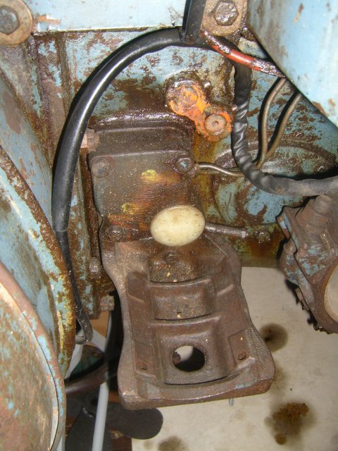

bei meinem D9506 Baujahr 51 war ab Werk eine Druckluftbremse verbaut. Leider wurde der Kompressor aber abgebaut.
Die Konsole usw. ist noch vorhanden. Würde gerne wieder einen Kompressor anbauen, damit alles wieder im Originalzustand ist.
Würde mich freuen, wenn mir jemand was über den Hersteller bzw. den Typ des Kompressors sagen könnte.
Der Lochabstand ist in der Breite 110 mm und in der Länge 130 mm. Die Konsole ist abgeschrägt, als ob der Kompressor am Flansch rund oder auch abgeschrägt gewesen wäre.
Über Infos würde ich mich freuen.

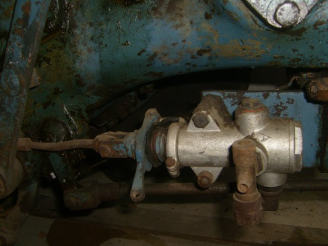

Wie auf dem Bild zu sehen die Konsole und noch das Bremsventil. Kessel, Leitungen und Druckregler sind nicht mehr drann.

Das Bremsventil ist von der Firma Westinghouse. Der Typ ist leider nicht mehr lesbar.

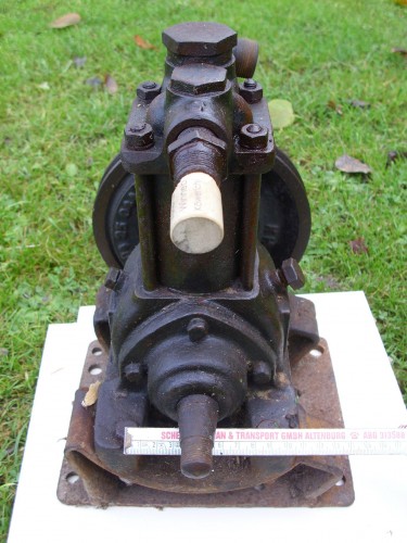

anbei ein Bild eines Knorr Kompressors in meinem Teilefundus.
Er hat, einen runden Fuß und die Bohrungsmaße liegen in der Nähe Deiner Angaben.
