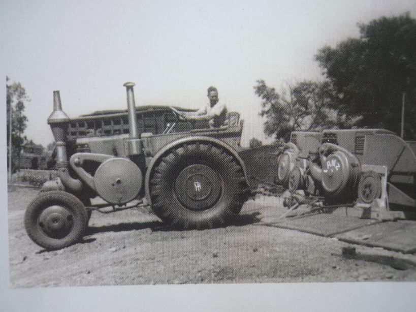

Hallo Glühkopf Experten,
in der Fachliteratur wird immer wieder dementiert dass es den kurzen 55PS EIL-Bulldog als D 1531 serienmäßig gegeben haben soll. Abgesehen von den Prototypen D2135, von dem ja nachweislich mindestens einer existiert, gibt es zahlreiche D1531 Eigenbauten mit Neuteilen.Offiziell gibt es aber keinen Hinweis in zeitgenössischen Lanz Prospekten, Preislisten, Datenblättern u.ä. die einen D 1531 erwähnen. Anbei mal ein Bild, von einer originalen 55PS Maschine mit eindeutigen EIL-Bulldog Merkmalen. Kurioserweise hatte diese Maschine jedoch nie vordere Kotflügel, lediglich hinten waren die fast ganz umschließenden Kotflügel nach EIL-Bulldog Art vorhanden.Ebenso Seilwindenfelgen,Federachse,breite Bodenplatte,Sitzbank und Doppelklaue am Lenkrad sind noch original vorhanden. Was kann das für eine Maschine gewesen sein, ist das ein D 1531? Für Tipps und Meinungen bin ich dankbar.

Hallo Marcel, ich habe schon mehrmals von Vorkriegs D1531 gehört, die in den Export gegangen sein sollen. Meine mich zu erinnern dass vom Straßenbau in Südafrika oder Südamerika die Rede war. Zeitgenössische s-w Foto gibt es, aber da ist ja kein Typenschild drauf, welches die 55PS beweisen würden. Jedenfalls schöner 55er VK Bulldog den du da hast und wenn ich das richtig sehe hat er auch einen Export-Schnorchel.

also ich kann nicht erkennen, was denn ein D 1531 genau sein soll!Die breite Plattform kann man ja erkennen. Ist der Fahrerstand hinten geschlossen? Hat bzw. hatte er 'ne Sitzbank? Aber so etwas kann ja alles auch geändert worden sein.
Da ich mich mit den Nummern nicht so auskenne: in welche Zeit würdet Ihr ihn denn einordnen? Denn ich frage mich, welchen Sinn ein solcher 55er Eiler machen sollte nach dem 2135 (ich kenne zwei, die ich für authentisch halte) und dem langen, der ja ab Sommer 37 zur Verfügung stand (Typschein 10. 07.; Zeichnungen vom 5-Ganggetriebe schon 1936). Ich habe seinerzeit im Werksarchiv keinerlei Hinweis auf einen D 1531 gefunden.
Gibt es denn überhaupt irgendwelche Hinweise darauf, daß die 6-Gang-Eiler nach Übersee exportiert wurden?

Sieht aus wie ein schlecht nachgelackter Vorkriegs Ackerluftbulldog. Warum er diese Hinterradkotflügel hat ist die eigentliche Frage...
Darüberhinaus wäre zu klären:
Luftansaugrohr beim Eilbulldog?
Schwanenhals und Scheinwerfer können demontiert worden sein, ist also kein sicheres Indiz dafür, dass es sich nicht um einen Eilbulldog handeln könnte.
Sitzbank kann ich auf dem Foto nicht erkennen. Wie steht es denn mit besseren Fotos auch vom Cockpit?

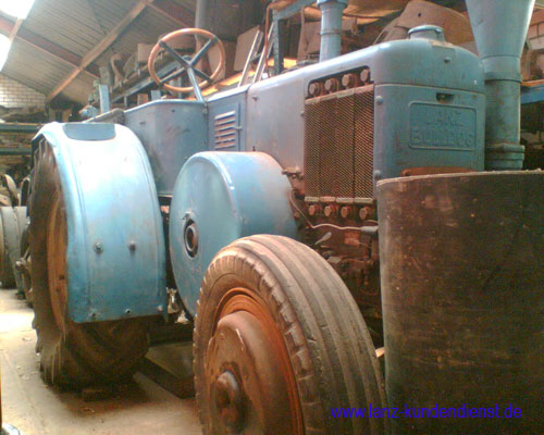

Also zum Schlepper noch einige Fakten:
Die Plattform war hinten geschlossen, eine Sitzbank hatte er auch, denn die Halterungen dafür sind noch fragmentär vorhanden.Außerdem hat er die obligatorischen Schmierbänke, die beim Eiler typisch waren. Die Maschine ist definitiv kein Eigenbau oder Umbau, eher durch Zweckmäßigkeit an einigen Stellen dem Einsatzbedarf angepasst worden. Es handelt sich auch nicht um eine Maschine aus Deutschland, sondern aus Afrika. Wie Norman schon angedeutet hat, Straßenbau?
Luftansaugrohr als spezieller Wunsch für die staubigen Verhältnisse in Übersee, warum nicht? Die Armaturenwand entspricht der Version, die für Eiler bekannt ist, Lampenstange fehlt leider, von daher sind hier Rückschlüsse nicht mehr möglich. Der Auspuff ist wiederum EIL Bulldog untypisch nach oben, war auch kein Tropenauspuff, sondern der bekannt Doppelkegel. Aber ist ja wiederum sinnig für einen Exportschlepper, da wo es trocken und staubig ist möchte man nicht den Auspuff nach unten, wäre unvorteilhaft.

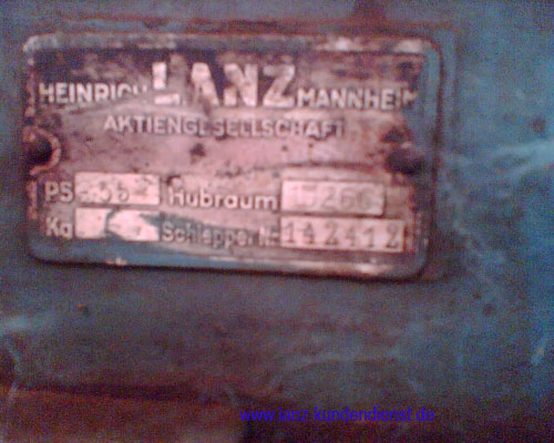

@Michael: Fgst. Nr. 142412 deutet auf Baujahr 38/39, vielleicht war der 5-Gang Eiler für viele Auslandskunden einfach zu teuer? Und man musste für diesen Typ auch spezielle Ersatzteile bevorraten. 6-Gang Eiler gab´s im Export, Frankreich und seine Kolonien haben diese eingesetzt.

als Afrika- Re- Importe, die allesamt aus dem Strassenbau stammen sollen, sind mir auch mindestens 6 Exemplare bekannt, u.a. auch der hier abgebildete. Interessant ist, dass die späten Bj.38- Anfang Bj.39er Modelle das grosse 99er Differential - also typische Ackergetriebe der HR8 haben (um die 142er Nummern), die anderen 3 bekannten im Bereich der späten 135er Nummern (zwei davon sogar nummernfolgend), also im Bereich Ende 1937- Anfang 1938 liegen, das 80er Differential besitzen - demnach auch typisch für die "kurzen" Eiler bzw. sogar hinsichtlich des Getriebes und kompl. Fahrerstands abs. baugleich zum D9531.
Alle besitzen den breiten 96cm Fahrerstand, die typischen Stehwände, Merkmale von gefederten Sitzbänken waren bei den Fundzuständen noch eindeutig gegeben, immer Ackerluftbereifung und Auspuff nach oben (sicher war eine gewisse "Geländegängigkeit" gefordert - daher sicher kein typischer Auspuff nach untern bzw. Strassenbereifung), Zentralschmieranlage, gefederte Vorderachse und schnelle Getrieberäder/ Übersetzungen exakt wie bei der bekannten Eil- Version D9531mit 45PS gegeben. Vorkriegstypisch war jedoch auf den orig. Typenschildern, soweit vorhanden, nie die Modellbezeichnung eingeschlagen, wohl aber die 55PS. Interessant ist auch, dass keine der Maschinen auch nur kleinste Hinweise auf vordere Kotflügel besaßen, also kein Zylindergewicht, keine typische Lampenstange, keine Kotflügelreste. Hinten waren allerdings, wie auch auf dem Foto von Marcel zu sehen, die typischen Eilerkotflügel montiert, die mittels der speziellen Kotflügelhalter und auch an den Stehblechen montiert und befestigt waren, sich damit eindeutig von Ackerluftversionen oder Eigenkonstruktionen unterscheiden sollten. Auch erkenntlich die Befestigungen von Holzarmlehnen oben an den Stehwänden.

Habt Ihr Euch schon mal gefragt, wie die auf den Bulldog aufgestiegen sind? Also selbst wenn die untere der beiden Gusstritte angeschraubt wäre, würde es einen "großen Schritt für die Menschheit" bedeuten :D . Möglicherweise war noch eine dritte Trittplatte dort befestigt, wo normalerweise die "durchgehenden" Kotflügel angeschraubt waren.
Der Auspuff nach oben ist für mich nicht wirklich verwunderlich, allerdings müßte es sich hierbei auch um die "Tropenversion" handeln. Warum ist ausgerechnet hier eine Ausnahme gemacht worden? Leuchtet mir ebensowenig ein wie die Ausführung des Luftansugrohres. Wo ist da der exporttypische, zylinderförmige Aufsatz? Den Schwanenhals hat der Bulldog auf dem Bild zwar, aber das haben die Ackerluftbulldogs ja auch. Auf dem s/w Bild sind ebenfals keine Lampen ersichtlich. Eilbulldog ohne Beleuchtungsanlage? Warum muß denn ein Eilbulldog zwangläufig die Zentralschmieranlage haben, oder besser gefragt, könnte es nicht auch möglich sein das man diese für die Ackerluftversion verbaut hat, eventuell zu Testzwecken.
Wie sieht es denn mit der Bremsanlage aus? Ein Eilbulldog hat keine Einzelradlenkbremsen.
Und warum ist der Bulldog eher schlecht überlackiert?
Wenn ich das jetzt richtig verstanden habe hat der Bulldog, um den es geht, also ein Ackergetriebe des HR8. Im Endeffekt sind dann bei diesem Bulldog mehr Parallelen zum Ackerluft denn zum Eiler.
Also doch ein Ackerluftbulldog der auf Kundenwunsch modifiziert wurde? Ackerluftbulldog D1531? :D
Das Lanz so doof war und nicht die Modellbezeichnung in das Typenschild geklopft hat kann man ja heute irgenwie kaum glauben... :kloppe:

Mich wundert es dass der Bulldog auf dem alten Bild überhaupt einen Schwanenhals hat, wenn er denn keine Beleuchtung hatte!?
Meines Wissens sitzt links oben im Schwanenhals der Fernlichtschalter, rechts oben der Fahrtrichtungsschalter und unten in der Mitte der Hupenknopf. Da ich auf dem Bild keine Winker sehe finde ich es fraglich dass der Schwanenhals nur für die Hupe da ist bzw. war!?
Jetzt muss ich mal anmerken ( :klugscheis: ) dass der Bulldog ja definitiv Vorkriegsware ist (langer Doppelkegel, 2-Loch Felgen vorn, Luftfilterrohr unten gerade und LiMa wenn sie denn vorhanden ist am Getriebe). Die beiden vormontierten Brüder sind aber mit den Handanwurfscheiben nach 1950 entstanden... damit war der Bulldog ja mindestens 10 Jahre alt als die Aufnahme entstanden ist :kratz: . Möglich dass die Maschine gar nicht mehr komplett ist??? Dagegen spricht allerding, dass die Maschine sonst einen sehr gepflegten Eindruck macht (sauber, keine Beulen etc.).
@ Gordon, die Einzelradbremse gab es erst nach dem Krieg (Ausnahme Allzweck), und die Schmierböcke brauchst du, sonst kommst du bei diesen Kotflügeln nicht/bzw. sehr schlecht an die Schmiernippel (für Bremswellen, etc.).
