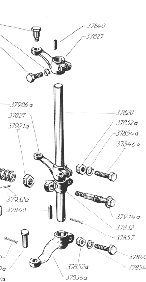

also wenn ich mich richtig erinnere -mein letzter Kupplungseinbau ist ein paar Jahre her- wird das Gleitstück (das kardanisch aufgehängte) mit akzeptablem Spiel eingebaut. Die Augenschrauben stellt man jetzt so ein, dass man sie ohne Verspannung und Gewalt mit den Ausrückhebeln verbinden kann. Dann ist aber noch nicht gesagt, dass die Konzentrizität zur Kurbelwellenachse stimmt. Diese wird noch von der Position der Ausrückhebel auf der Ausrückwelle bestimmt.
Möglicherweise ist durch größeren Verschleiss und Spiel hier keine saubere Einstellung erfolgt.
Hab nochmal genau nachgesehen, an den Ausrückhebeln gibt es original keine Distanzscheiben. Muss auch nicht, denn es ist alles über Klemmung einstellbar.
Nach Deiner Beschreibung hängt aber der Gleitring zu hoch, richtig?
Also solltest Du über die Klemmung der Ausrückhebel und der Klemmstücke für Kupplungsbremse [37832] und Kupplungshebel [37836a] die Höhe des Gleitringes etwas nach unten verlagern.
Den einzigen Distanzring, den ich so sehen kann ist [37638], der ist zur Spieleinstellung innerhalb des Gleitstücklagers und hilft Dir erstmal nicht.
